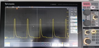

我们也面临类似的问题、即从 MCU 到 DRV8301的 PWM 输入正常(应用50%的占空比)。 但是、仅通道 A 中的 DRV8301的输出不符合预期、其他两个通道正在生成预期的输出。 本文附有来自 DRV 的高驱动、来自 DRV 和 SH 节点的低驱动以及 DRV 的输入 PWM 的图像、 以供参考。

    是否可以测量 GHx 至 SHx 和 SHx 至 GND?

    请查看所附的 GH_A 到 SH_A、SH_A 到地和 GL_A 到 GND 的波形

    感谢您提供清晰的波形、它们真的很有帮助!
    您是否曾在任何时候尝试更换存在问题的 A 相高侧的 MOSFET? 您甚至可以尝试在其他相位上使用来自 A 相的高侧 MOSFET、以查看问题是否可能是 MOSFET、因为仅在一个相位上看到这种行为非常奇怪。

    我们尝试了两个新电路板、但观察到了相同的行为、我们 还尝试通过断开 MOSFET 的栅极与 MOSFET 的栅极连接、将 MOSFET 与 DRV8301的栅极驱动相等(来自 DRV8301的检查栅极驱动信号)

    您是否能够 在同一示波器捕获上提供一个显示 INHA、INLA、GHA 和 nOCTW 的波形? 您还能否对状态寄存器进行 SPI 回读、以查看是否报告了任何故障? 我想知道您是否会进入 A 相的逐周期电流限制。
