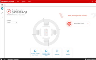

我使用 DRV8889-Q1软件通过 USB 连接 PC 和 EVM、但无法识别 EVM。
我发现 E2E 的处境与我类似、并尝试了写入该指南中的所有解决方案、但没成功。
DRV8889-Q1EVM:USB 接続の問題に対する確認要求-电机驱动器论坛-电机驱动器- TI E2E サポート・フォーラム
请帮帮我。

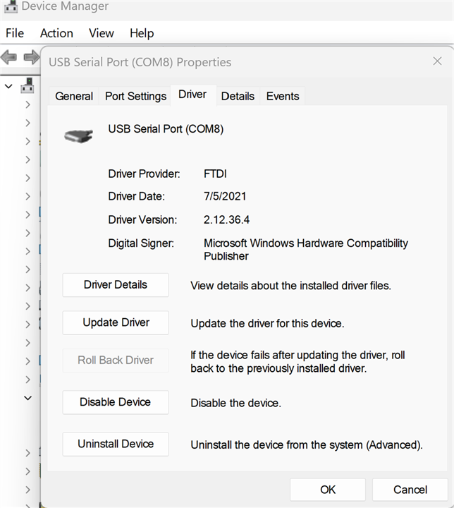

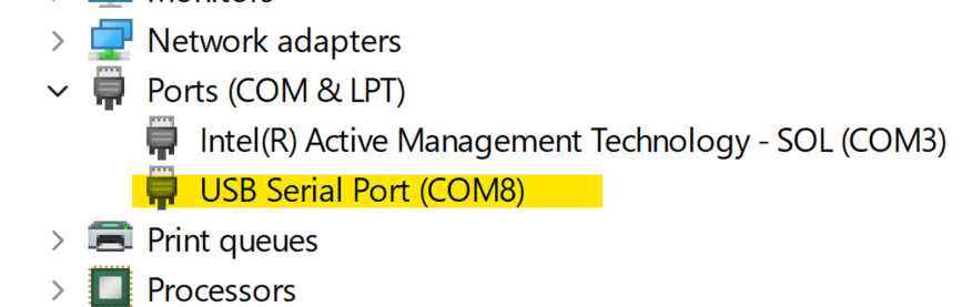

    3.是否在 Windows 设备管理器中枚举了 USB? 请参见下图。 COMx 号可能因可用的端口号而异。
    驱动程序详细信息如下所示。
