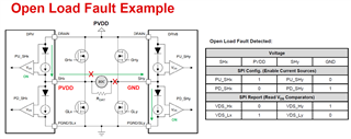

我理解整个线下诊断过程和原则。   但我们的客户需要我们提供在离线诊断期间设置 VDS_LVL 阈值的计算过程。
在数据表中、我仅发现离线诊断电流如下所示(3mA)。  如何计算该值(离线诊断期间的 VDS_LVL 阈值)、以确保完全正确地执行离线诊断?

    这是一个很好的应用手册、详细介绍了开路负载检测的工作原理:
    集成驱动器中的开路负载检测(修订版 C)
    没有地方可以为开路负载检测设置 VDS_LVL、而 OCP 可以将 VDS 与某个阈值进行比较。 对于无源 OLD、您要将不同上拉和下拉电流源的漏极电压与源极电压进行比较、并使用它来确定是否存在开路。 2.1对此进行了详细说明。 如果这有帮助以及您还有其他问题、请告诉我。
