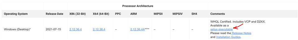

我确保点击相应的变体选择器框。  我安装了下图中的驱动程序(VCP 驱动程序、D2XX 驱动程序)。 但它仍然显示硬件未连接。 请帮帮我。

    如果不是最新版本、请访问驱动程序下载链接 https://ftdichip.com/drivers/vcp-drivers/

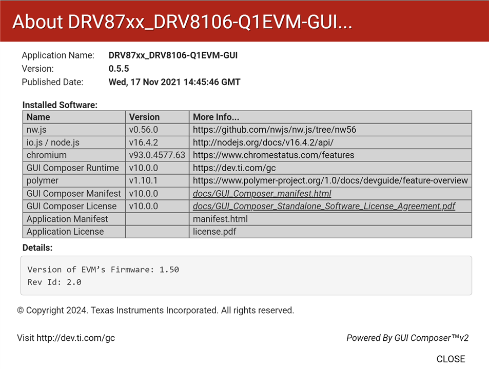

    我将波特率从115200更改为9600、但没有其他任何选项。 那么问题迎刃而解。 您可以解释原因吗?
    尊敬的 Mingkang:
    您能否从您在9600波特下使用的 GUI 中分享"关于"信息? 此 EVM 的 GUI 的当前版本为0.5.5、如下所示。 如 GUI 设置中所示、该版本仅连接115200波特。 不使用9600波特设置进行连接。 我使用 DRV8706S-Q1EVM 验证了这一点。 成功连接后、请截屏、以便我们也可以查看 EVM 固件版本。 谢谢。
