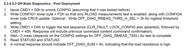

3.是否能检测出成功部署和 OUTL/OUTH 断线之间的区别?
    Ibinu >>负载电阻诊断可用于相同目的。 数据表应用部分提供了相同的过程

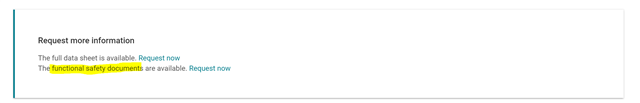

    您能否分享 DRV3901-Q1的时基故障率
    2.您能向我们发送 CRC 算法和查找表进行配置吗?

    1.这是我们提供的功能安全文档的一部分、可通过 TI.com 进行访问。 请在 https://www.ti.com/product/DRV3901-Q1#tech-docs 中申请相同内容
    2.请参阅随附的 DRV39xx CRC 计算计算器。
    e2e.ti.com/.../CRC8_5F00_Calculator_5F00_DRV39xx.xlsx
