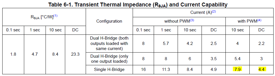

2.下表中直流的含义是什么? 它不是一个脉冲、连续的负载吗?

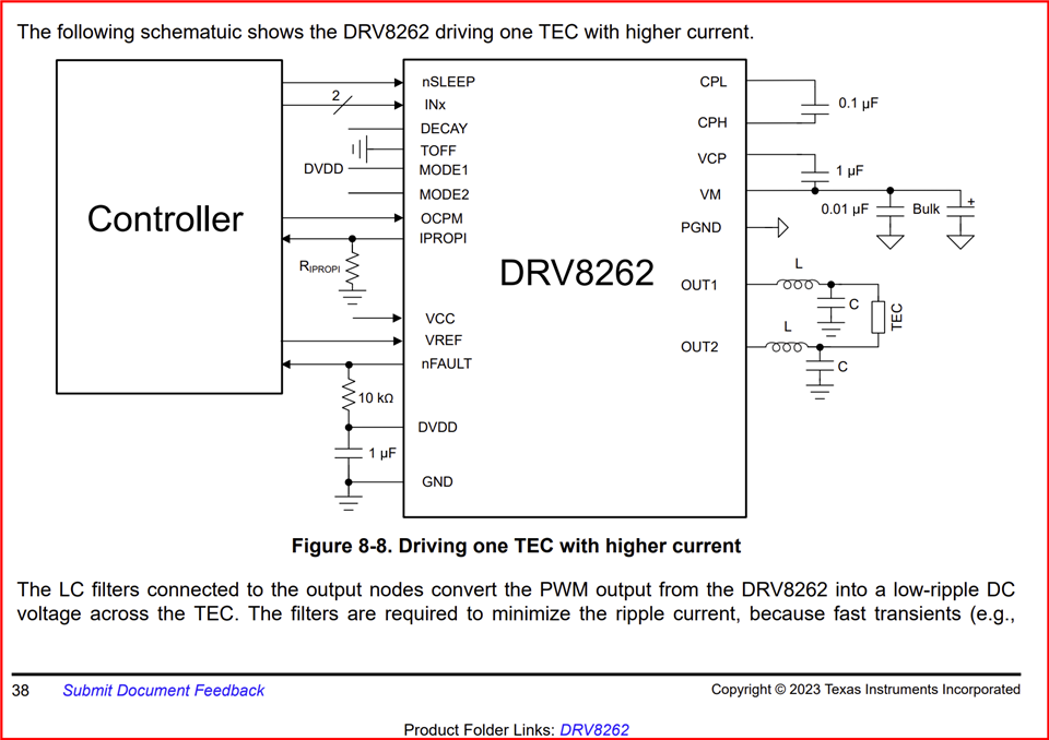

5.在单模式下、它们会将珀尔帖连接到 DRV8262的输出。
我能否将所有 OUT 1引脚连接在一起(P4、P5、P6、P17、P18、P19)而仅使用1个电感器? 或者使用2个电感器? (分别为 P4、P5、P6和 P17、P18、P19)

    2. DC 是连续电流。

    5."能否将所有 OUT 1引脚连接在一起(P4、P5、P6、P17、P18、P19)而仅使用1个电感器?" 是的、请参阅数据表中的下图。

    我对第五项质询有更多疑问。
    您说过
    "我可以将所有 OUT 1引脚连接在一起(P4、P5、P6、P17、P18、P19)吗? 仅使用1个电感器 ?" 是的、请参阅数据表中的下图。
    但是您所连接的图显示有2个电感器(每个 OUT1和 OUT2)、我是否应该按照该图使用2个电感器?
    蔡斯
    尊敬的 Chase:
    我的意思是、所有 OUT1和所有 OUT2引脚组合使用一个电感器。 LC 滤波器用于滤除 TEC 本身的纹波。 如果您希望在驱动器到 TEC 的路径中使用一个 LC、理论上应该没问题、但要实现与双倍 LC 相同的纹波量、符号 LC 应该具有两倍的电感和电容。 这些值由 PWM 频率和客户所需的输出纹波定义。
