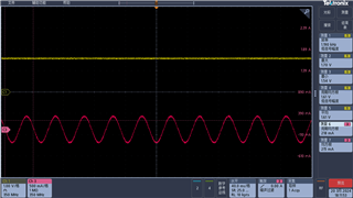

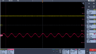

     I 将 VREF 调整为1.65V、测试结果如下:
    电流设为110mA、本周期测得的 RMS (均方根)电流为105mA。 波形如下所示:

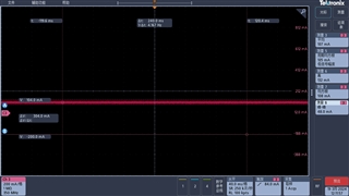

     电流设置为120mA、周期内测得的 RMS (均方根)电流为213mA、波形如下:
     谢谢你。

    1.当我将 VREF 下分压到1.65V (R310是4.7K/1%电阻器)时、我将电流设置为110mA、TRQ_DAC 读数为15。 实际测量的 RMS 电流为108mA。
    2.当我将 VREF 下分压到1.65V (R310是4.7K/1%电阻器)时、我将电流设置为120mA、TRQ_DAC 读数为14。 实际测量的 RMS 电流为215mA。
    注意:CH1表示 VREF、CH3表示电流。
    3.在整个测试过程中,观察到 VREF 的电压约为1.65V。
    4.在实际调整过程中、为 R310焊接了一个4.7K/1%的电阻作为分压器

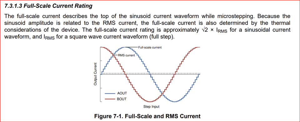

    感谢您提供更多信息。 VREF 和 TRQ_DAC 组合定义了正弦波的 IFS 或峰值电流设置(振幅)。 请参阅数据表第13页的以下代码片段。 对于正弦波 IRMS = IFS /√2。
    1. VREF = 1.65V 且 TRQ_DAC = 6.25% IFS = 0.078 mA、IRMS = 55mA。
    2. VREF = 1.65V 且 TRQ_DAC = 12.5% IFS = 0.156 mA、IRMS = 110 mA
    3和4. 感谢您的确认。
    正弦波的 RMS 始终从0计算。 我使用1和2中提到的两个确切设置进行了测试。 我能够观察到预期的目标 IRMS。 您能否确认您如何计算 IRMS? 它是否来自0参考、因为它始终是通过正弦波完成的、如图中所示? 谢谢你。
