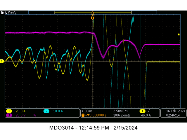

您好、在以较高负载运行电机时、我发现控制环路会不稳定。 我有可以控制的电机驱动和可调负载。 在无负载和较小负载的情况下运行正常、但当负载增大时、最终会出现下面示波器捕获中所示的情况。 电机似乎可以处理增加的负载长达几秒钟、但电流会在超出限值或电源过载无法跟上的情况下发生振荡。 我怀疑问题出在控制环路设置中、但我可以使用一些指导来确定查找位置。
电机的额定峰值为80A、ILIMIT 设置约为90A。 我这次看到的唯一故障可能是 APP_RESET 发生在总线欠压
在此第一个迹线中、通道1-3是相电流、通道4是总线电压
在第二个图中、CH4会通过 FGOUT 监控电机转速。 您可以在此处看到、RPM 在问题发生之前一直保持稳定、因此我不确定控制环路会对电流大幅增加做出什么反应

    这次 I 监控的总线电流(蓝色迹线)。 总线电流变为负值时似乎是导致事情发生错误的诱因。 有没有任何关于为什么会发生这种情况的见解? 在相同的设置下使用现成的电机驱动器时、未发现此问题。
    该图具有全部的三相电流和总线电流(绿色)

    在我的上一个图中、您可以看到、在总线电流变为负值之前、所有相电流都变为负值。 这种情况常见吗? 我很惊讶地看到这种情况发生了

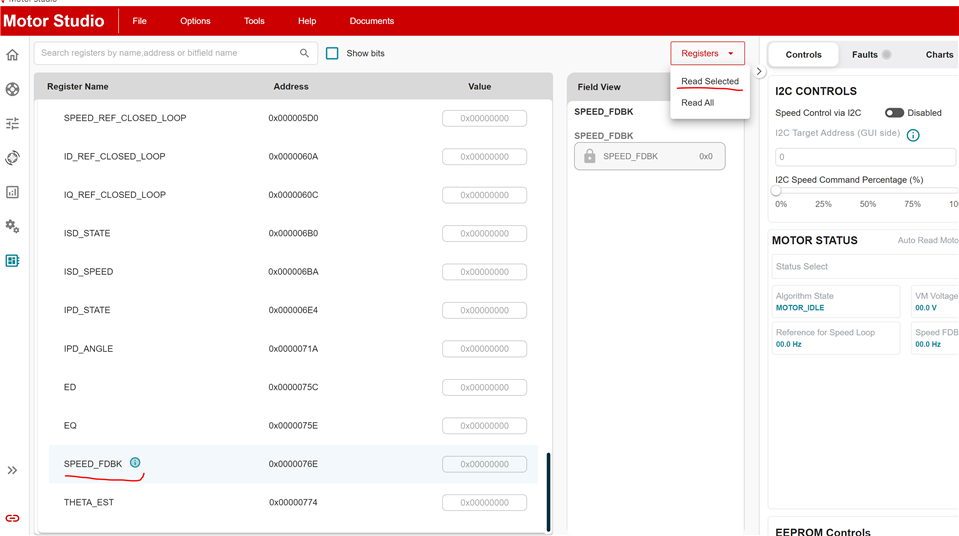

    我现在面临的问题是、speed_fdbk 在负载下似乎不正确。 这里是我的测试设置
    1.在无负载的情况下以3000 RPM (200 Hz)启动电机。 Speed_fdbk (在 Motor studio 中观察到)、FG_speed_fdbk (通过 FG 引脚上的示波器观察到)和外部转速计都同意驱动器保持速度。
    2.施加负载。 Speed_fdbk 仍然显示~200Hz。 外部转速计和 FG_SPEED_FDBK 都显示较低的值。 电流增加、因此电机在速度控制下运行。 但它似乎引用了错误的速度。 如果我增加负载、电机最终失速。
    我对于电路板如何报告不正确的 speed_fdbk、但使用正确的 FG_speed_fdbk、我感到非常困惑。

    您可以在寄存器模式下验证 speed_fdbk 吗?
    此外、 您能否检查自动读取电机状态是否未禁用?
    谢谢、此致、
    文卡塔德里

    启用自动读取电机状态后、您可以看到 speed_fdbk 略有波动、因此正在主动读取。 我检查了寄存器值、它确实大约为200Hz、这是不正确的。 FG 输出正确。 因此、我认为我的问题是、速度控制环路以某种方式被馈送了不准确的估算速度。 是否有任何设置可导致此问题?

    您能否确保正确读取(刷新)寄存器。 尝试关注并确认
    1.在阅读之前,请尝试读取所选的寄存器。
    2.您能否使用电流探头测量电流探头的频率,该频率实际上是估算速度。
    3.施加负载时,由于处于速度环路中,为什么速度无法达到设定速度? 如果出现电流环路饱和或尝试增加直流母线电压、可以增大 ILIMIT 吗?
     6
    谢谢、此致、
    文卡塔德里
    1.是的,在我之前的帖子中注册已正确刷新。 我对此有信心。
    2.我可以在本周晚些时候尝试。 但如前所述、我使用外部转速计来确认电机轴的实际速度。
    3. ILIMIT 远高于实际输出的电流,没有饱和。 我们已经达到此电机的额定总线电压、不能将其升高。 前面讲过 speed_fdbk 不正确、因此控制器认为即使速度不正确、也会达到设定速度。
