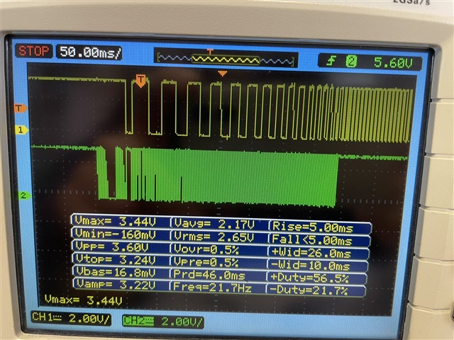

我们在 PCB 上使用 MCT8329A 栅极驱动器来运行电机。
该电机需要 48V 电压、最大功率为180W、最高运行速度为80k RPM。
启动时出现振颤、nFAULT 线路会标记为向上错误、如下所示(黄色/上方曲线:FG 线;绿色/下方曲线:nFAULT 线)。 CONTROL_FAULT_STATUS 寄存器指示 CBC 电流限制故障。

我们已经尝试调整 EEPROM 中的各种设置、但无法顺利启动。 为了实现这一点、我们需要更改哪些设置?

    您能否提供 相电流的捕获? 此外、CSA 输入中的分流电阻器的值是多少?

    感谢您的答复。
    SP 和 SN 上的分流电阻为0.05欧姆。
    如何捕获 PCB 上的相电流?
    Ron
    尊敬的 Ron:
    如果您有电流探头、则可以将其放置在电机的导线上、以测量相电流。 如果没有可用的电流探头、可将 PIN_CONFIG2寄存器中的位30-29 (DAC_SOX_ANA_CONFIG)更改为01b、以便引脚33输出 CSA 输出并测量该引脚上的信号输出。

    你好,Joshua
    以下 ZIP 文件包含10个图像、显示来自引脚33的电流的相位电流。
    黄色迹线是 FG 线(设置为仅在闭环中显示)。
    绿色迹线表示相电流迹线。
    所有图像都具有相同的捕获、但观察部分迹线和放大:
    5410 -在5411中放大
    5412 -在5413、14、15、16中放大
    5418 -在5419、20中放大
    Ron
