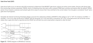

我们正在检查在 DRV8343-Q1中导致 GDF='1'的因素。
我们已查看数据表中的时序、如图21所示。 TDRIVE 状态机。
根据该时序、经过 tDRIVE 时间后的 VGHx 或 VGLx 的电压值由 DRV8343确定、结果为 GDF='1'。
但是、我找不到 GDF='1'的电压阈值。
您能告诉我 GDF='1'时的阈值电压吗?
此外、如果阈值电压根据其他设定值发生变化、您能否告诉我详细信息?

    您好、Yara。
    感谢您的回答。
    将 DRV8323的栅极驱动器故障检测阈值电压理解为2V。
    我还知道、仅在 Tdrive 结束时才会检查栅极电压、并会执行栅极驱动器故障判断。
    假定 DRV8323和 DRV 8343的栅极驱动器故障检测阈值电压和栅极电压确定时序相同是否正确?

    您好、Manabu:
    我想您可以在 GDF 部分中找到您的问题的答案:
    e2e.ti.com/.../faq-debugging-faults-with-hardware-variant-devices
