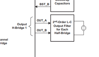

使用 DRV2901使压电元件振动的原理是什么?
在哪里可以查看 DRV2901的输出波形?
    DRV2901 没有集成波形。 它会放大它在输入上接收到的信号。 输入端的信号通常来自 ULC1001器件、因为该驱动器用于超声波镜头清洗应用。 对于输出波形、请参阅 ULC1001数据表。

    DRV2901是否会放大 ULC1001生成的波形?

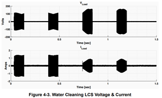

    如果我测量 DRV2901的 OUT_A 和 OUT_B、是否会测量以下波形?
    是的、正确。
    如果我测量 DRV2901的 OUT_A 和 OUT_B,是否会测量下面的波形?
    此波形从驱动器的输出测得、但在 LC 滤波器之后、这也会放大信号。 如果您在 LC 滤波器之前(OUT_A 和 OUT_B)进行测量、结果会是这个相同的波形、但大约60Vpp (我们将 PVDD 设置为30V、但可以增大此值)。
