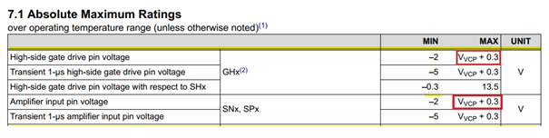

当 DRV8718-Q1未通电时、我们测试 SH 对12V 电池短路。 这是否会损坏器件或给系统带来任何风险?
根据数据表、如果器件未通电、VCP 应为0V、那么这些引脚上的最大电压应为0.3V、对吧?

    从 E2E 帖子[Link]中、我怀疑 如果器件处于运行状态、会使用 VDS 过流保护。  但是、如果器件关闭、我不确定。

    感谢您的提问。 通常、高侧和低侧 FET 在外部连接。 它具有二极管路径。 因此 SH 将仅为 VBAT +~0.7V (二极管路径)。
    您能否分享客户的状况/原理图? VBAT 未连接到 DRV 的 DRAIN 和 PVDD 引脚? 想了解它们在原理图层面的测试条件。
