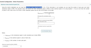

我在图1中对电机转速感到困惑、数据表中的电机转速与 GUI 中的机械速度之间的关系是什么(图2)?

    1. motor_speed 是数据表中的寄存器说明中的一个拼写错误。 应为 MAX_SPEED、而不是 MOTOR_SPEED:
      用于设置以电气 Hz 为单位的最大速度值的14位值最大电机转速(Hz):{MAX_SPEED/6}例如:如果 MAX_SPEED 为0x2710、则最大电机转速(Hz)= 10000 (0x2710)/6 = 1666Hz
      器件寄存器接受以 Hz 为单位的最大电机频率。  如果 用户仅知道以 RPM 机械速度为单位的最大速度、则可使用 GUI 中的公式/计算器、在给定电机极对的情况下、以 Hz 为单位计算电气速度:
      以2极对电机的最大机械速度为3600 RPM、
      2 * 3600 / 60 = 120 Hz
      然后、要转换为14位寄存器值、
      120Hz * 6 = 720 = 0x2D0

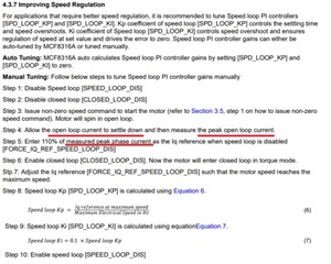

    另外三个问题:)
    Q1:MCF8316A‘s 调优指南,我在数据表中找不到名为[MCC DEAD TIME]的寄存器...
    如何增加 MCC 死区时间?
    图1
    Q2: 在图2中、" 开环电流"和"峰值开环电流" 都具有与"测得的峰值相电流"相同的含义、对吗?
    而让电流"稳定下来" 意味着等待电机以恒定速度旋转。 那么我们可以测量相位检测器的
    输入电流进行 计算。
    图2
    Q3: 根据图2中的公式7、速度环路 KI 似乎比速度环路 KP 低得多。 但在数据表和 GUI 中、
    与速度环路 KP 0~2.55相比、速度环路 KI 在0~25.5之间具有更高的范围(请参阅图3)。
    是这样吗?
    图3
    您好、Le:
    对延迟回复深表歉意。
    1. MCF8316A 调优指南中存在此错误。 MCC_DEAD_TIME 寄存器实际上在器件 RTM 中被删除、算法自动改变 MCC 死区时间
    2. 是的、这些都是指峰值相电流。
    3. 据我所知、  调优指南中的速度环路 KI = 0.1 ×速度环路 KP 等式只是手动调优期间选择初始值的一般经验法则。 Kp 和 Ki 之间的比率可以在很大程度上取决于您的电机、应用和所需的速度环路响应(如果您关心较短的稳定时间、而您不关心较长的稳定时间并希望避免过冲/振铃、则需要有过冲或逐渐/平稳的响应)
      一般而言、我建议使用 MPET 的测量/计算值作为起点、然后通过反复试验调整 Kp 和 Ki 值、以实现应用所需的速度环路响应。
