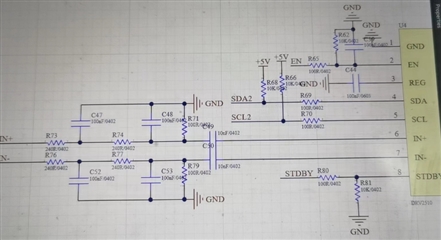

您好、E2E
将相关问题与" 如何配置输出正弦波"
我们还阅读了 EVM 用户指南。
同时、我们对 LPF 进行了更改。
我们计划 输入180Hz PWM 信号、并获得180Hz 的正弦波
LPF 设计是否合理?
Br
    滤波器的布局看起来不错、但我建议将滤波器截止频率降至更接近所需输出频率。
