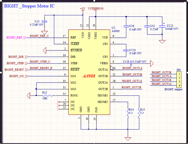

我的客户有回转机器、并使用竞争对手 A4985。 现在、我们有机会使用我们的 DRV8428代替。
我的客户询问、如果将解决方案从 A4985更改为 DRV8428、它们可以保持相同的 FW 吗? 因为它们没有资源来重新设计 FW。
因此、客户倾向于仅重新布局。 您能帮助我们检查我们的 DRV8424是否可支持相同的 FW?
非常感谢。

    DRV8428和 DRV8424都是基于 GPIO 控制的 STEP/DIR 接口步进驱动器、与 A4985类似。 不过、控制逻辑和 VREF 设置可能存在细微差异/如果可以在不更改固件的情况下考虑这些更改、则应该可以在不修改现有固件的情况下进行布局更改。
    简单总结:DRV8424/28具有集成的电流检测功能、无需外部检测电阻器、这是一个巨大优势。 由于这种电流调节会有所不同、可以通过分压电阻更改 VREF 电压轻松对其进行补偿。 DRV8424/28 nSLEEP ~A4985 μ A SLEEP 的行为方式与 A4985 μ A SLEEP 相同(过分反向逻辑)。 DRV8424/28没有~RESET 引脚、可忽略此引脚和功能。 与竞争器件相比、使能引脚逻辑被反转。 如果此引脚由 MCU 控制、则逻辑必须相反、最便宜的解决方案是使用外部 FET、或者器件可以是硬接线来永久启用、但步进行为将不同、这意味着在空闲状态下可能有电流通过其绕组来升温步进器。 如果无法触摸固件、我建议使用 FET 使信号反相。 与竞争产品 MS1和 MS2相比、DRV M0和 M1的微步进设置不同。 假设不需要固件控制、这可以相应地进行硬接线。

    我和 Kim 合作处理这个问题。 客户提供所有由 MCU 控制的引脚。
    您可以再次检查吗? 谢谢

    您共享的原理图 A4988。 我之前的响应基于 A4985、查看它的数据表。 A4988看起来是相似的。 ~具有硬接线~睡眠和 启用。 ~的驱动器没有 μ S RESET 功能。 同样、竞争产品的 MS1、MS2、MS3与 TI M0和 M1的逻辑也不同。 VREF 必须根据数据表中的器件 Itrip 公式进行缩放。 如前所述、如果可以考虑这些更改、则应该可以在不修改现有固件的情况下进行布局更改。 客户可能必须选择硬接线微步模式。

    我们需要使用 DRV8425来代替 A4988、使用 DRV8428来代替 A4985。 合适吗?
    客户提供所有需要 MCU 控制的引脚
    因此客户想知道 TI 解决方案的引脚定义是否不同、因为他们不想更改固件。
    他们可以接受硬件更改、但需要告诉他们如何修改它。 谢谢

    感谢您的澄清。 是的、它们很合适。 我已经在前面的消息中提到了 HW 引脚功能的差异。 客户 必须考虑硬件中的这些更改、才能按原样使用现有固件。 请回顾我之前的消息、如果有任何问题、请告诉我。 谢谢。
