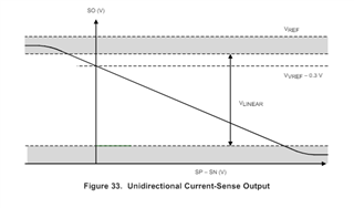

数据表仅指定了典型值 (Vref 0、25V 和 Vref 0V)、这些值决定了为了保持线性、与电源轨的差值应该有多大。
a.器件达到其正电源轨和负电源轨的最小值/标称值/最大值是多少?
b.该容差在非线性范围内如何变化(从0.25变为其能够达到的限值)?

    Vlinear 的最小值/标称值/最大值将是数据表中指定的值(0.25V 至 Vref–0.25V)。 超出指定范围的值将导致不必要的衰减。 有关电流检测输出的行为、请参阅随附的图33。  不建议在非线性范围内运行。
