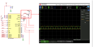

如果测量 ULC1001的 PWM A 和 PWM B 的输出波形、输出将如下。
请告诉我为什么 PWM A 和 PWM B 的输出如下所示。
要实现差分输出、它不应该像图2中的 OUT+和 OUT-那样出现吗?
图1。
图2。
    以单端或差分方式查看信号只是另一种测量信号的方法。 如果测量 OUT+减去 OUT-、您将会看到差动输出。 如果在各自的单独通道上测量 OUT+到接地或 OUT-到接地、您将看到信号端信号。 如果您还想看到差分信号、但正在测量信号的端点、可以使用示波器上的数学函数来查看 OUT+减 OUT-。
    在您提供的图中、out+和 out-与您在示波器上看到的类似。 它们都从接地进入相同的电压电平。 只是图像没有覆盖信号。
