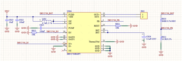

在最近一批原型 PCBA 中、我们遇到了 DRV2700问题。 以下是详细信息:
  1. 问题描述 :其中一个 DRV2700装置出现异常行为。 当 MCU 启用 DRV2700时、无论模拟输入值如何、功率电感器都会升温至超过100°C。
  2. 升压电压变化 :即使没有负载、升压电压也在100V 至60V 之间波动。
  3. 引脚特性 :测试每个管脚的特性后,我们发现只有 EN 管脚异常。 接地阻抗约为22欧姆、无论 MCU 是否启用芯片、电压都保持在约1.27V。
在抵达时对这一特殊的 PCBA 进行了检查、并验证了这些组件是否处于良好状态。
请求支持
  • 导致此类故障的潜在原因是什么?
  • 我们是否应检查特定条件或部件以确定根本原因?
感谢您的帮助。

    升压电感器的饱和电流限制是多少?Rext 引脚上的电阻器值是多少?
    悉尼诺斯卡特
    尊敬的 Sydney:
    感谢您的答复。
    1. 升压电感器的饱和电流限制为2.0A。
    2. Rext 引脚上的电阻值为10k Ω。
    考虑到该问题仅发生在单个 PCB 上、我们怀疑外围电路可能不是根本原因。 我们已经将此设计用于多个批次的样片、而不会遇到这个问题。 我们想了解这种失败的可能原因、以便我们今后能够采取预防措施。

    不清楚是什么原因导致了这一问题。 您是否可以更换无法正常工作的主板和无法正常工作的主板上的驱动程序? 从该网址上、我们可以查看器件本身是否有问题、或者外部元件/板是否有问题。

    我们更换了驱动器 IC、问题出在芯片上。 您能否从 驱动器设计的角度帮助分析可能的原因? 例如、EN 引脚或其他引脚上的 ESD 或 EOS 等影响可能会导致类似症状、并可能损坏芯片内电流限制模块等元件?

    您能否提供原理图以便快速回顾一下? 尽管该问题仅出现在 一个器件上、但仍可能是由外部因素引起的。 这可能有助于指出导致该问题的原因。

    我已附上原理图供您查看。 谢谢。

    您的原理图对我来说没问题。 您有一个连接到 PVDD 的独立电源(DRV2700_BST)、对吗? 它的价值是什么?
    此外、已经制造了多少个电路板、有多少电路板出现了此问题? 对于没有问题的电路板、它们是否完全正常运行/可以成功驱动您的负载?

    PVDD 连接至 BST 引脚、并采用芯片自身的升压电源( 在编辑原理图时意外删除了 BST 上的网络名称)。
    目前故障率大约为100件中的1件。   其他电路板可完全正常运行。 由于这是我们第一次遇到由于低电压器件(EN 引脚)异常而导致的故障、因此我们想与您协商、以更好地了解潜在原因。

    为了了解导致这种行为的原因、我们需要进行故障分析、其中我们将从根本上检查故障器件的来龙去脉。 我将联系我们的故障分析团队、并通过电子邮件与您联系以开始该流程。
