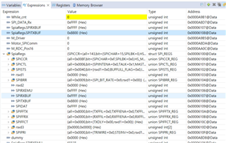

我想使用 TMS320F28377D 转 SPI 与 DRV8353RS 进行通信。
但是、在 SPI 通信中、Tx 正常工作、但 Rx 数据冻结在0xFFFF、数据没有改变。
如果你能给我一个关于这种现象的答案、我将不胜感激。 下面是编写的代码。

连接 CCS 屏幕和原理图。 希望你度过美好的一天。

    以下是一些建议:
    • 您是否已根据我们的 C2000Ware SDK SPI 示例中的代码/配置? 如果不能、他们将会非常有帮助、首先参考一下、仔细检查您的一些代码。
    • 此外、您是否在内部环回模式下测试了 SPI 模块?
    • 您是否仔细检查了 SPI 线路、以验证全部4条线路的行为是否正确?
    • 您能否仔细检查 TMS320F28377D 和 DRV8353RS 所使用/预期的时钟模式是否匹配
    Allison
