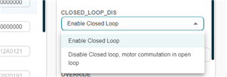

    您能否检查 SPEED_LOOP_DIS 和 CLOSED_LOOP_DIS 的设置?
    它们都设置为0、即速度环路和闭环都被启用。 您是说将其设置为1并禁用 速度环路和闭环?

    [报价 userid="592244" url="~/support/motor-drivers-group/motor-drivers/f/motor-drivers-forum/1387950/mcf8316c-q1-question-for-mcf8316c-q1-block/5307881 #5307881"]它们都设置为0、i.e、速度环路和闭环均已启用。 您的意思是将其设置为1并禁用 速度环路和闭环?
    正确、我要求检查两个设置是否都设置为1、这 意味着速度和闭环都设置为禁用。
