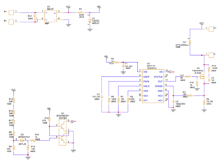

我正在尝试使用 DRV110APWR 操作接触器线圈。 我希望电流大约为60mA、工作电压应在80V 至250V 之间。 我已经尝试了几种 ROSC 和 Rhold 组合来稳定电流、但电流总是随电压变化、这意味着当我增加电压时、电流也会增加。 当我在 DSO 上观察该波形时、发现脉冲与电压没有变化。 导通时间始终相同、但应随着电压的变化而变化。 下面分享了该电路的原理图:

    如果问题发生在保持期间、我怀疑是因为1MΩ Ω 电阻器上的电压低于30mV:
    您是否可以为此尝试不同的电阻?
    我还对您的传感电阻器电路感兴趣-看起来您已经有一个10kΩ 电阻器和一个150Ω 电阻器-我认为传感电阻器应该小得多、按100Ω 的比例计算
    此致!
    Jacob
    尊敬的 Jacob:
    感谢您的答复。 我已尝试了 Ihold 和 Isense 的各种组合、但 PWM 的问题仍然是相同的、因为它没有变化。 此外、从83V 到100V、线圈会产生振铃噪声。 我现在使用的值是 R7-1M、R4- 200m Ω。
