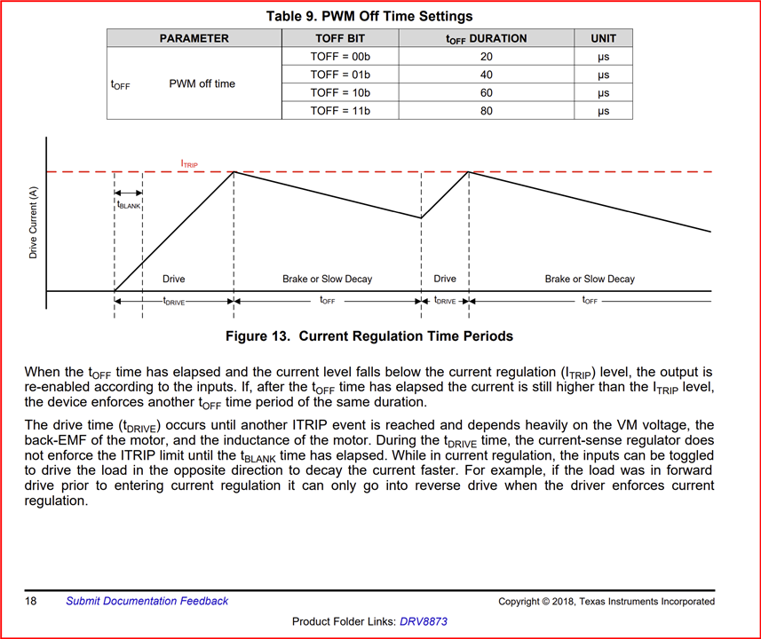

我使用 DRV8873S 设计了一个阀门控制器(用于驱动简单的直流电机)、但我不确定如何计算/选择压摆率和 Toff 时间。 数据表仅提到了如何设置它们、而没有提到如何选择合适的值。 您能给我一些指导吗?

    此设计提供了压摆率 SR 控制来降低 EMI。 这将是特定于您的应用、具体取决于电机感应和开关。 通常、应选择可提供所需 EMI 性能的最高 SR 设置。 较慢的 SR 将增加功率 FET 损耗、并且无法输出 PWM 的极低占空比。
    TOFF 是电流调节 PWM 的关断时间。 较低的值将 PWM 频率推至可闻频率之外、有助于降低可闻噪声。 但是、这将增加开关损耗。 因此、正确的值取决于您的应用要求。 我希望这对您有所帮助。

    在我先前关于 TOFF 的回复的第二段中、我将内部 TON 和 tOFF 电流调节周期称为 PWM 频率。 我指的是电流调节周期的频率。 我假设您要使用内部电流调节 DIS_ITRIP = 0x00b。 这也会导致开关损耗和相关的辐射 EMI。 因此、选择正确的 SR 对于降低这种 EMI 并满足散热要求非常重要。 您可以使用 数据表中的这个公式(突出显示部分)计算开关损耗和相关的功率耗散。  然后、根据热要求和 EMI 要求、您可以为您的应用选择合适的 SR。
    问题。 TOFF = 80us 可以为您提供最低的开关损耗、但考虑到 tDRIVE 时间、开关频率也将在10kHz 范围内。 这在某些应用中可能是令人讨厌的可闻噪声。 要将该噪声移出可闻频带、您应该降低 TOFF、最快为20us。 TOFF = 40us 将得到~ 20kHz 的 PWM 频率、足以使噪声恰好高于可闻限值。
    如果禁用电流调节、TOFF 设置将无关紧要、并且除电机启动时产生的 EMI 外、SR 可能不起作用。  如果此 EMI 水平高于您的系统要求、则使用较慢或最慢的 SR 可能会大有裨益。 我希望这对您有所帮助。 谢谢你。
