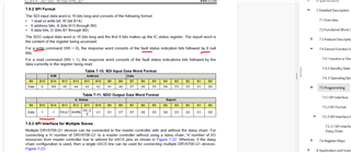

我们使用的是 DRV8706H-Q1EVM、并尝试了通过 DrvOff 引脚启用驱动器并通过 nSleep 引脚退出睡眠模式。 我们通过 BRG_CTRL 寄存器将 DRV8706设置为 PH_EN 模式。 根据数据表、对此类写入命令的成功响应应为0xC0 00、表示故障状态后跟8个空位。
然而、虽然对 BRG_CTRL 寄存器的写入响应符合预期、但对 CSA_CTRL 寄存器的写入返回0xC0 01而不是0xC0 00。 该响应指示故障状态后跟7个空位、并设置了第8位。

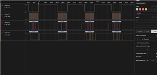

我们需要对该微小偏差进行澄清、以便相应地调整适用于 DRV8706的软件驱动程序。 您能帮助我们理解这一行为吗? 随附了相关的数据表片段和逻辑分析仪日志、供您参考。

    我们观察到、对 DRV8706的任何写入命令都允许我们在执行写入之前读回寄存器的状态。 如随附的逻辑分析仪捕获结果所示、我们已尝试连续三次写入 CSA_CTRL 寄存器。 但是、我们始终会收到具有先前寄存器状态的响应。
    此观察结果似乎与数据表中所述的内容相矛盾。 您能否确认我们为什么注意到这种差异?
    尊敬的 Chetan:
    从 CSA_CTRL 寄存器读取时、由于默认的 CSA 增益设置为0b01、因此应看到0xC001。
    您是否正在尝试将 CSA 增益设置为10V/V 而看不到变化?
