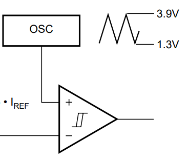

大家好、我有一个关于 DRV103的问题。
我的应用对 PWM 频率很敏感。
所以、我希望 DRV103在工作中采用完全固定的 PWM 频率。
我的电路如下所示。
Q.为 DRV103供电时、PWM 频率最初设置为固定值? 或者、由于实时噪声(接地不稳定、耦合噪声等)、是否可以略微实时更改?
我问这个问题的原因是、DRV103刚好位于直流/直流转换器(1MHz 开关频率)旁边。
我将针对25kHz PWM 频率使用 DRV103H、但如果频率因噪声或其他因素实时变化、则会有可闻声音。
请检查。 谢谢您。
    在为器件上电之前、PWM 频率可以固定为设定值、也可以使用电位器。 如果您问 PWM 频率是否会受到直流/直流转换器的影响、则答案是肯定的。 直流/直流转换器的开关可能会影响 PWM 频率。 最好的确定方法是运行仿真或在生产前使用我们的评估模块进行测试。
