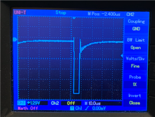

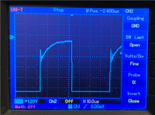

我有 BOOSTXL-DRV8323RH 和 LAUNCHXL-F280025C 组合板、无需更改或未组装其默认 IDRIVE 电阻(R1和 R5焊接在板上)、MOSFET CSD88599Q5DC Qgd = 7nC
我的问题是: 如果同时焊接 R1和 R5、该值是多少? V14 Hi-Z? 如果是这样,那么 IDRIVE 是120/Qgd=7nC, 240mA 在结果下,它的上升和下降都将是58/29nS 对吗?
随函附上我的定制板的 GHX 门源波形,你认为这是正常的吗? 哪一种更好的是 V12或 V13?
IDRIVE : 30/SpeedRef, 60mA : 20Hz
IDRIVE:60/SpeedRef, 120mA:20Hz
IDRIVE : 30/SpeedRef, 60mA : 180Hz
IDRIVE: 60/SpeedRef, 120mA:180Hz

    尊敬的 Danny:
    感谢您的提问!
    是的、您回答正确! 如果让 R1和 R5都连接、那么您将创建一个1/2电阻分压器、IDRIVE 引脚上的电压将是3.3/2 = 1.65V。 我们 IDRIVE 配置的工作方式是:通过引脚上的特定电压可选择相关设置、如此处的数据表表中所述:
    使用 Qgd (7nC)/IDRIVE (120/RISE 240mA)= Trise (Ns)计算上升/下降时间、即可分别获得58.3nS 和29.1=2ns 的上升/下降时间。
    随函附上我的定制板的 GHX 门源波形、您认为这是正常的吗? 哪一个更好?V12或 V13?
    我建议使用较低的60mA 设置(V12- 30/IDRIVE)来减少电路板寄生效应可能引入的振铃和电感尖峰。 使用此设置时的上升/下降时间应接近233nS/116nS、这不是相关范围。
    我希望此回复对您有所帮助、如果您有任何其他问题、请告诉我!
