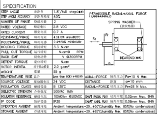

    我们使用的是"DRV8434AEVM  "。
    1. 在没有学习的情况下进行失速检测时、在 扭矩 计数模式下进行失速检测所需的默认阈值是多少?
    2.正如我所说的、电机以稳定的速度运行、但  TRQ_CNT/STL_TH 引脚会从2.4V 切换到零(仅在初始10ms 左右、该引脚保持在2.4V、然后变为零)
    3、我正在贴附电机规格表。 使用的微步模式为1/4步、Vref 尝试在1V 至1.3V (IFS - 0.55A 至0.7A)之间变化、VM 电源为24V。 阶跃输入速率为800Hz 至5kHz。
    我们能否获得阶跃输入为800Hz、2kHz、3kHz、4kHz 和5kHz 的线圈 A 或 B 电流波形的示波器捕获?
    1.  在未学习的情况下进行失速检测时、 扭矩 计数模式下失速检测所采用的默认阈值是多少?[/QUOT]
    此值将为几 mV。 为了使模式在不学习的情况下检测失速、正确的方法是设置 STL_MODE = 1、并向 TRQ_CNT/STL_TH 引脚提供失速阈值作为模拟输入电平电压。 不建议使用默认值。
    2. 正如我所说的、电机以稳定状态速度运行、但  TRQ_CNT/STL_TH 引脚会从2.4V 切换到零(仅在初始10ms 期间、因此该引脚保持在2.4V 然后变为零)
    什么是稳态速度步进频率? 在此速度期间、我们应该会查看电流波形。
    此致、Murugavel
