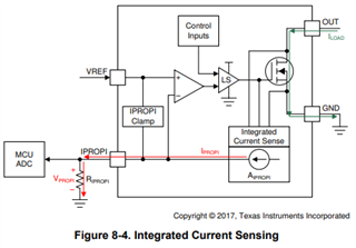

您好、TI 支持团队:
我使用的是 DRV8214、有几个我在数据表中找不到的电机性能参数问题。 具体而言:
  1. 在电机运行时、是否可以通过 I2C 实时读取电机电压、电流和转速? 如果有、 RC_CNT 等相关寄存器的更新速率是多少 ?
  2. 数据表在电机电流和速度控制环路图中包含内部 ADC、但未找到分辨率、SPS、类型等详细信息
感谢您帮助了解这些功能。
    感谢您的提问。 我们的专家将在一两天内向您提供反馈。
    尊敬的 Divya:
    1.
    可在输出引脚(OUTx)上监测电机电压。 可以在 IPROPI 引脚上监测电流。
    可以在 RC Status1寄存器中观察电机的速度。
    2.
    您是否想了解 RC_OUT 的分辨率(纹波计数)?
    此致!
    David
