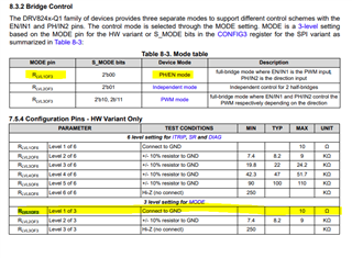

当前 OUT1和 OUT2上面临怪异的示波器迹线(都是对公共 GND 的参考)。
我将驱动器配置为桥接模式、将 EN1配置为 PWM 、将 PH 配置为方向。
有人能帮忙吗,为什么我会得到这个? 我是否有错误的硬件配置或时序问题。 TIA
    感谢您的提问。 根据模式和 IN1/IN2输入、OUT1和 OUT2将显示您看到的内容。
    我建议检查设置了哪种模式(PWM、PH/EN、Independent)并同时监控 IN1/IN2/OUT1/OUT2。
    信也
    Shinya、感谢您的意见、将对此进行检查。
    为了确认设置模式、我确实使用了模式表配置硬件、并放置了电平设置电阻器值、以便专门在 PH/EN 模式下对其进行设置。 是否有会改变模式的变化? 我不熟悉如何使用此芯片。
    在我的设计中、我有超过10个驱动器(类似配置)、其中6个按预期工作(所有 PH 和 EN 引脚都是专用的)、而其余电机 由于缺少 GPIO 而使用公共 PH 引脚(使用的多路复用器)。 我会遇到此问题的设置。
    我已经验证了在将输入切换到输出时我的代码指向右侧电机、并 使用逻辑分析仪进行了验证、结果似乎良好。
    我迷路了、我怀疑故障或时序问题、或者可能是不知道的锁存。 ;(
    我发现 PH 和 EN 在 PCB 中互换了。
