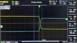

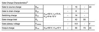

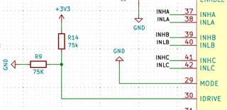

我有一个带有 IDRIVE 设置(测量值为1.64v)的定制电路板、即 VI4 120/Qgd 和240mA ~8nc、因此 通过计算 、tRISE 应是66ns、tFALL 是4ns、但实际测量值是~ 300ns。
我的问题是为什么它是巨大的不同? 是因为我的 RC 缓冲器电路?
IDRIVE 设置测量值为1.64v
MOSFET Qgd
示波器上测得的值大于300ns
RC 缓冲器电路

    感谢您的快速响应、现在我已将 IDRIVE 更改为2.73v ( 未组装的 R14和 1140 mA)、即模式6 570/IDRIVE

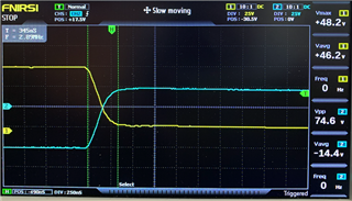

    测量两个 MOSFET VDS 的上升和下降时间
                 模式6模式  4
    顶部 MOSFET tRise    :480ns 470ns
    底部 MOSFET tFall   :480ns 470ns
    Top MOSFET tFall    :330ns 640ns
    底部 MOSFET tRise  :330ns 640ns
    是的 IDRIVE 设置改变了它的位改变了 Vds 的转换率,但与 示波器上显示的实际时间相比,它是巨大的不同...
