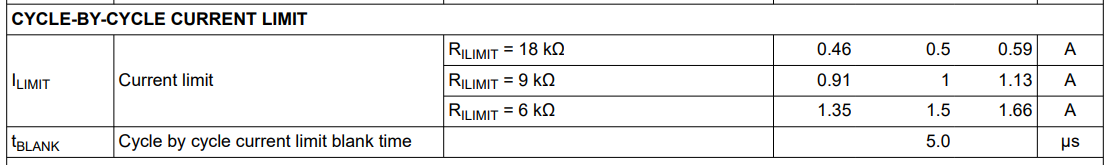

我正在使用 MCT8314Z、并且我可以通过 PWM 占空比很好地控制电机 RPM。 电机规格为7000RPM、24V 和0.85A。 但我运行电机时、速度达到7000RPM、但电源仅显示10mA 的电流消耗。 是否有办法解决此问题?

    低功率传输可能是由于极低的 ILIMIT? 您能否检查 ILIM 引脚上的电阻值?

    感谢您的答复。
    我当前正在使用 MCT8314ZEVM 板、ILIMIT 通过可变电阻器进行调节。
    将其设置为最大值或最小值似乎会产生相同的结果。
    重新检查后、我发现40mA 在7000 rpm 时消耗。
    由于电流很低、我假设扭矩很低。
    是否无法使用 MCT8314Z 调整扭矩?

    尊敬的 Danu:
    您可以尝试使用乘法器在电机的轴上加载(提供扭矩)。 扭矩是一个外部因素、轴上所需的扭矩越高、驱动器线圈所需的电流就越大。
