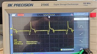

    你好、Joshua:
    下面是我 从 DRV 的 ISEN 引脚获取的读数。

    尊敬的 Rayan:
    所使用的 PWM 驱动频率和占空比是多少? 这个电流测量波形在每个换相周期开始时显示一个很大的峰值、我将观察它是否以低得多的速度(<50%)适当减少。 您能否在以慢得多的速度驱动时观察电机的行为?

    你好、Joshua:
    由于电机旋转缓慢、因此我设置的 PWM 频率为20kHz、我提供的占空比小于50%、之后无论我增加速度、它都不会增加。
