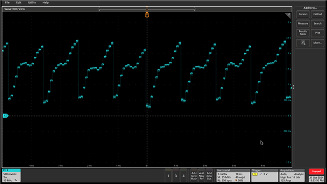

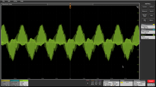

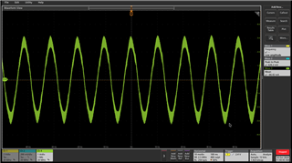

我正在尝试使用 MCF8329A 驱动无槽电机。 虽然我在使用不同的槽形电机时获得了良好的正弦波电流、但我使用了芯片(同时使用 TI 的标准演示板和具有相同芯片的定制板)。当我使用无槽电机时、结果相当黑。 相电流(使用电流探头和示波器测量)噪声极大;ID 有一个 SAW 形状、其中正弦频率而非 调节为0、而 IQ 有一条可接受的相对稳定的线(并不完美、但远离 ID 形式)。 您知道这是否由无槽电机结构导致的吗? 您是否知道导致此行为的原因? 这些是相电流的图片以供参考:
1.无槽马达
2.开槽马达:
如果您需要任何其他信息、请告诉我。
Alexander。
    尊敬的 Alexander:
    无槽电机的电感和电阻是多少?
    不依赖于开槽/无槽电机。
    无槽电机具有较高的惯性、通常电感会较小。
    您是否能够共用电机的电气规格(电阻和电感)以及额定电压(电压、电流和转速)?
    谢谢、此致
    Venkatadri S.
    尊敬的 Venkatadri:
    感谢您的参与。 我测试了2个无槽电机:
    1. R = 0.94 Ω、L = 0.104mH、24V、1.67A、10000 RPM。
    2. R = 0.39 Ω、L = 0.035mH、24V、1.73A、41000 RPM。
    这两者具有相似的"正弦"形状相电流、Id 和 Iq 形式(在上面的描述中有问题的)。
    我测试了一些不同的槽形电机、它们的运行方式都"正常"。 具有最接近槽形参数的参数是:
    1. R = 0。 548 Ω、L = 0.119mH、24V、2.8A、35 500 RPM。
    由于所有开槽电机都具有预期的行为、而无槽电机没有预期的行为、因此我想问您是否知道出现这些行为的原因。
    如果您对图中 ID 形状的原因有任何建议(DACOUT1处于双极- 1.5V 偏移模式)、请告诉我。
                Alexander

    尊敬的 Venkatadri:
    感谢您的参与。
    我已实施您的所有建议: DIG_DEAD 时间为500ns、 PWM 频率为15KHz、 CURR_LOOP_KP 和 CURR_LOOP_KI 为0、禁用 MTPA。 遗憾的是、与之前的形状相比、相电流形状和 ID 形状没有变化、仍然不可接受。
    我还测试了 CTRL_MODE ="电流模式"。 同样、 相电流形状与我初始示波器所显示的形状相同。
    您是否知道导致此行为的原因? 您是否曾成功运行具有类似参数(如  LIN SLU22CH048-24或 MOONS ECH16056H24-S001 )的电机?
    如果需要、我可以根据您指定的任意 DAC1设置打印任何 ALGORITHM_variables Register、然后发送给您、只是让我知道确切内容。
    Alexander。
