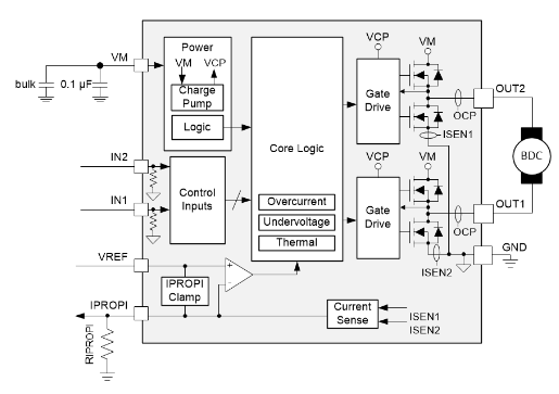

您好、先生、
存在 Drv8251a 输出电压问题、
黄色 和绿色线是 PWM 输出、
不是正常的 方波、
这是正常的吗?
    是的、请参阅数据表8.4.2中的电流调节部分。 这里也有一些很好的相关资源:
    BMS–电动工具(TI.com)
    您能否捕获一次电流波形并检查配置了什么?
    此致!
    Keerthi

    尝试修改 Verf 电压、可以提高。
     但是还有其他问题、如下图的红圈所示。
    为什么存在这样的波形而不是完整的方波?

    尊敬的 Keerthi:
    绿色= OUT2电压
    Bule = OUT1电压
    红色= OUT2电流
    它似乎应该是由反电动势引起的,对吗?

    我尝试将1000uf 添加到虚拟机以解决问题。
    尊敬的 Jack:
    它是否对问题有所帮助?
    您是否能够在添加电容器后重新捕获波形?
    此致!
    Keerthi

    你好、Jacky、
    这看起来像是泵送电压。
    您能告诉我您打算如何驱动负载吗?
    应用是什么?
    您是否打算如捕获中所示在前进和后退之间进行切换?
    此致!
    Keerthi
    大家好、keerthi、
    它是由交流泵导致的
    适用于12伏泵
