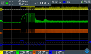

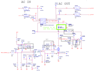

我在继电器控制中使用 DRV110PWR。
此处是可以正常驱动继电器的波形、
黄色= OUT 引脚(N-MOS VGS)
绿色=到 RES410的电流交叉
橙色= N=MOS VDS
蓝色=继电器状态(高表示继电器打开;低表示继电器关闭)
这是无法正常驱动继电器的波形。
这两个不同的波形来自同一批次生产的 PCBA。
无法正确驱动继电器的 PCBA 属于少数(7个/100个)
我认为 OUT 引脚上存在显著差异。
这可能导致继电器无法保持闭合状态。

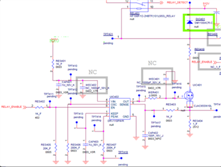

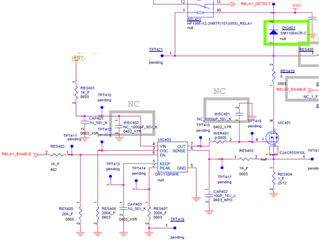

    我看到 DRV110的输出端有一个0Ω 电阻器和1000pF 电容器、电容是否用于滤波? 它看起来像 NC、但只是想确保。

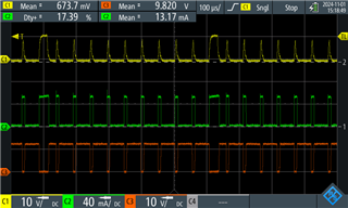

    如果可能、您可以将输出引脚的放大示波器捕获与时间刻度包括在内吗? PWM 频率是多少?
    此致!
    David
    感谢您的答复~
    是的、1000pF 是 NC。
    频率= 20kHz
    感谢您提供波形。 捕获的是有问题的一个器件还是性能良好的器件?

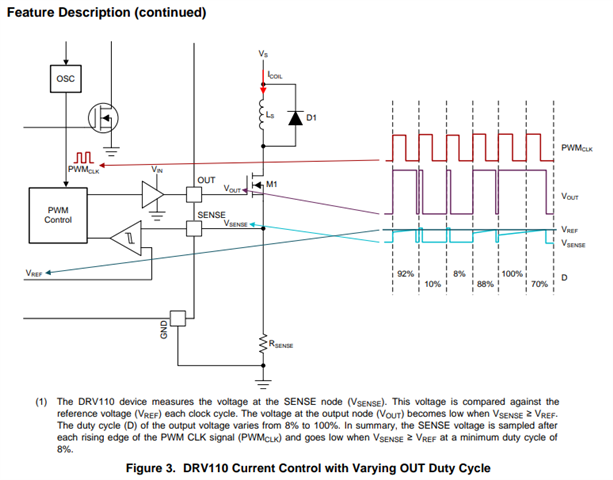

    DRV110具有逐周期电流调节功能、这意味着当 SENSE 引脚上的电压在下一个导通周期前大于 VREF 时、输出电压将被驱动为低电平。
    从您之前的示波器捕获可以看出、在继电器关闭的同时电流似乎有所增加。 您能否进一步介绍测试设置、是否有任何部件连接到继电器?

    捕获中的波形相同。
    蓝色线是辅助检测触点。 (relay_detect)
    它  与主联系人状态相反。
    因此、我认为可能是 OUT 引脚提供了不正确的输出波形、导致继电器无法保持 关闭状态。
    但是、我无法解释为什么继电器切换到打开状态时电流突然增加。
    如果可能、您能否分享继电器的数据表、或者您是否知道保持继电器闭合需要多大的保持电流?

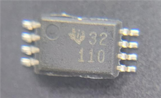

    您能否分享出现故障器件顶部标记的照片? 我想确认器件的批次追踪代码。 您提到器件都来自同一个"批次"、但我想确认一下。 您在哪里购买了器件、TI.com 还是我们的授权经销商之一? 请使用以下链接获取授权经销商的完整列表。
    订购常见问题解答|德州仪器 TI.com
    您是否在 PCBA 上对故障器件进行了正确的 ABA 交换?

    您好~
    这是其中一个样片的照片、可能是免费样片。
    是的、我进行了 ABA 交换、但 仍然存在故障。
    Thx~μ s
    您从何处获得"免费样片"? 这与 TI 的标记之一不符。 所有 TI 器件都有一个特定的7位字母数字批次追踪代码、可用于追踪器件的制造时间和位置。 此器件似乎不是由 TI 制造的。
    对于不来自授权来源或分销商的器件、我们无法提供支持。
    反假冒|质量政策和规程|德州仪器 TI.com

    尊敬的 David:
    我是 Yu Tsung Han 的同事、我们已确认我们这次使用的 DRV110确实是 TI 通过销售渠道提供的免费样片。
    目前、针对观察到的故障现象、我们进行了 A-B-A 交换测试、确认故障是由 DRV110损坏引起的。
    但是、我们更关心的不是 IC 质量本身、而是我们设计中缺陷导致该问题的可能性。
    所以、我们希望大家能提供一些设计建议。
