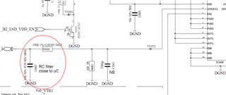

  1.  IPROPI 引脚的输出类型是什么、它是恒流输出吗? 该引脚的电流能力是多少?

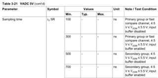

  2. 您是否为此引脚建议了 RC 滤波器值? 从之前的通信来看、TI 建议100K + 1nF。 我根据该值进行了一些计算、采样和保持时间为421us、远远超过了 MCU AD 采样模块的保持时间。
    根据计算、电容器的正确值应大于60nF。
  3. 根据项目2、我们决定将 RC 值更改为15K、68nF、可以吗?
BR
林松
    大家好、
    请查看我的评论
    1.输出的电流与通过功率 FET 的实际电流成正比。 实际电流与检测电流 Airpropi 的比率、如数据表中所示
    2.对于 DRV3946运行、该器件不需要 RC 滤波器、但可以添加该滤波器进行 MCU 检测
    3.我建议增加比 Ripropi 电阻器更高的电阻,因为如果滤波器 R 与 Ripropi 的值相当,它可能会干扰上电时的 RIPROPI 测定。
    Ibinu
    您好、Ibinu
    感谢您的答复!
    1.  艾普 比等于20000、输出电流小于1A、因此 艾普比 引脚输出电流是 几十 uA、非常小。
    2. 是、添加了 RC 滤波器进行 MCU 检测
    3.   上电时、您的意思是 RC 滤波器的电阻器会将 Airpropi 的电流输出与 Ripropi 电阻器进行分压? 它是否会影响正常工作状态? 如果我们为电阻器选择100K、电容器的电容是68nF 吗? 如果采样和保持时间小于60nF、则 MCU 不会有足够的时间。
    BR
    林松
    H ISONG,
    以下是我的评论
    1、正确的,20k Rippri 上的压降约为1V。
    3.从 DRV3946的角度来看、电容器应该无关紧要。 您可以使用100k 和68nF。
    Ibinu
