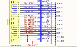

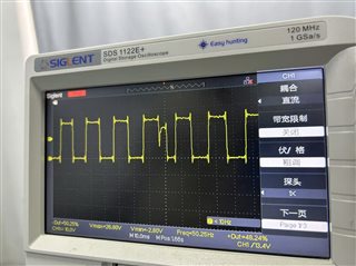

DRV8860PWP 驱动步进电机。 在测试过程中、发现输出引脚的波形异常、如下图所示。 请帮助分析原因。
原理图如下图所示:

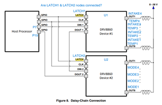

    从原理图中看、该设计似乎是以菊花链形式连接两个 DRV8860。 仅从示波器捕获很难判断它是哪个输出。
    哪个器件(U1或 U2)的哪些输出正在驱动步进电机?
    从原理图中、LATCH 引脚似乎有两个网名称(LATCH1和 LATCH2)。 这些网络是否连接?
    此异常波形是否与连接到步进电机的每个输出一致?

      原理图中的电机驱动器端口是 NET-MOD1、NET-MOD2、NET-MOD3和 NET-MO4。  上述所有端口都将发出异常信号
      低电平或低电平的波形。 更换 IC 可以解决这个问题、但是故障率非常高、只有50%。
     2.从原理图中、LATCH 引脚似乎有两个网名称(LATCH1和 LATCH2)。 这些网络是否连接?

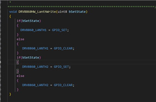

       LATCH1和 LATCH2未连接、但在我们编写程序时、1和2同时设置。

       是的、所有端口都连接到步进电机

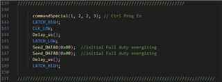

    此外、在运行菊花链连接之前、您是否仅使用一个 DRV8860执行了此测试?
      我还没有使用此方法对其进行测试。 我们仅使用 NET 驱动电机。 MODn 和其它驱动器端口设置为不输出。
    您可能需要在锁存高电平、发送数据和锁存低电平之间加入一个小延迟。
    请参阅 DRV8860EVM 固件作为驱动电机的示例。  在整个程序中使用延迟函数、以确保器件具有正确的时序要求。
