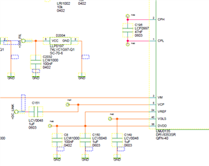

我在 BLDC 驱动器级 MOSFET 做了一些测量、想知道为什么高侧开关(左)的 Vgs 充满负载所需的时间大约比低侧开关(右)的时间长5倍
800ns 而不是150ns
直流链路电压= VDRAIN = 56V
已用 MOSFET = Infineon Optimos 5 IAUC100N08S5N043;56nC 栅极电荷最大值
根据数据表使用的电荷泵电容器:
有人能解释为什么加载高侧 Vgs 比低侧 Vgs 需要更长的时间吗?
此致、Joachim
    Joachim、您好!
    感谢您的提问!
    您能否帮助仔细检查所使用的 IDRIVE 设置、因为低侧 IDRIVE (IDRIVEP_LS)可能会设置为与高侧 IDRIVE (IDRIVEP_HS)不同/更低的值。
    您是否还可以检查以确保 VGLS 和 VCP 在数据表定义的预期电压下运行?
