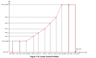

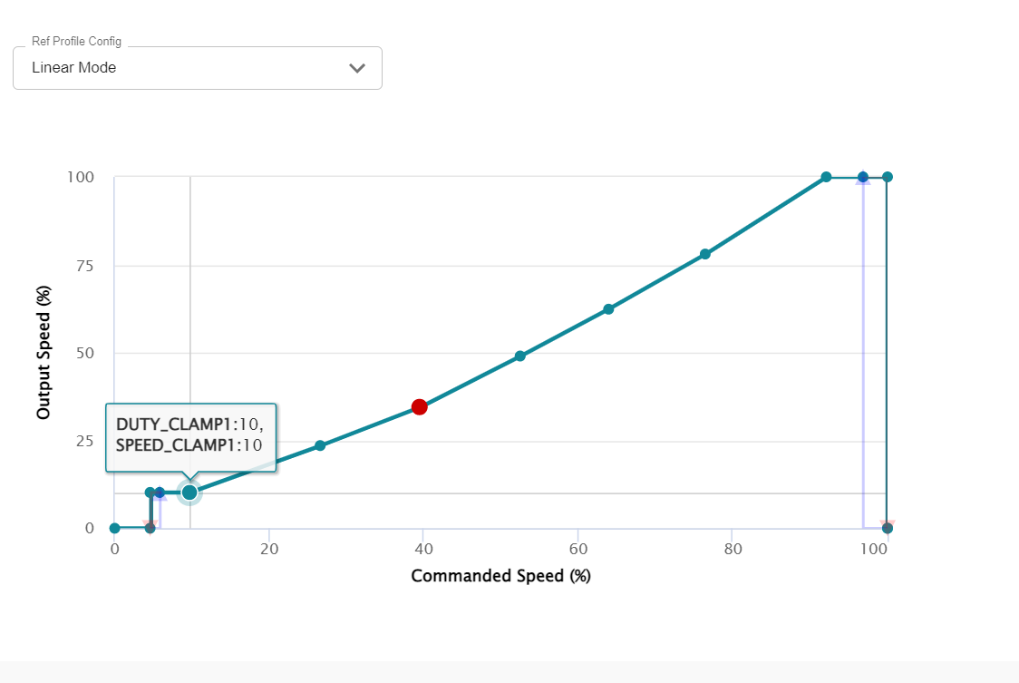

    MCT8329和 MCF8329A 中都有一个称为"参考配置文件"的功能、我已使用 MCF832A 的最新 GUI 为您的应用提供了配置文件。 此功能主要用于我们需要自定义输出速度与输入命令的情况。
    因为你的窗(1,050,2000年)、我推断你的最低占空比是5%。 我构建了一个基准配置文件、其中对于输入<5%、输出速度为零。
    请在各自的字段中配置 MAX_SPEED 和以下值:
    您应该获得执行方式如下所示的基准配置文件(来自 MCF GUI):
    如果您观察该图、当输入占空比<5%时、输出速度为0、并逐渐以线性方式增加至100%。 请告诉我解决方案的方向是否正确、如果需要、我们可以进一步修改。

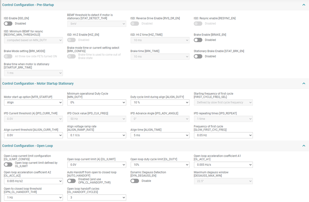

    我将对其进行测试并与您分享结果。 此外、我注意到您提到过使用10%速度命令来启动电机。 您是否在启动过程中观察到任何突然移动、急冲、振动或噪声? 如果是、我们如何确保更平稳的加速、以防止在应用速度命令时出现这种突然的行为?
    尊敬的 Babji:
    您能否向我发送 以下寄存器设置、启动问题通常是由高加速率、当前压摆率等引起的 如果您可以共享设置、我会指导您调整设置以解决问题。
    谢谢。此致、
    Sachin S.
    尊敬的 Sachin:
    感谢您的宝贵响应。
    您提供的基准配置文件寄存器正在正常工作、我们在针对我们的用例场景进行很少更改和试验。 如果有任何问题、我们会向您反馈。
    我们遇到了一些 INAL 启动(初始急冲)问题。 我附加了寄存器设置以供您参考。

    尊敬的 Babji:
    您可以尝试此 json 文件吗? 我已使所有加速度稍微保守一些、一旦它开始工作、您就可以缓慢增加。 我已经将启动方法更改为 IPD
    e2e.ti.com/.../regs-drone.json
    谢谢。此致、
    Sachin S.
    尊敬的 Sachin:
    感谢您提供的宝贵信息。
    我们测试了寄存器设置并对加速度和减速值进行了一些调整、从而使启动更顺畅。
