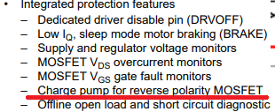

我可以询问 DRV8718-Q1的最小 Ivcp 值吗?
对于 DRV870x-Q1、我们可以在数据表中找到该值、但它未显示在 DRV8718-Q1数据表中、您能帮助检查一下吗?

    感谢您的提问。 DRV8718-Q1是在 DRV870x-Q1之后发布的、然后更改了规格说明方式。
    这里是 DRV8718-Q1。
    例如、当 PVDD>=13V 且电荷泵处于降压模式时、高达25mA 的电压被视为保护9.5V 最小电压。 此25mA 相当于您的黄色突出显示的 LED。

    您好、Ivy:
    DRV 的电荷泵基本上设计用于 DRV 的内部电路。 以 EVM 为例、它可用于电池反向保护。
    数据表第1页。
    在 VCP 上添加其他电路可能会导致 DRV 上出现一些性能问题。 不建议这样做。
    客户应单独为其外部放大器准备电源。
