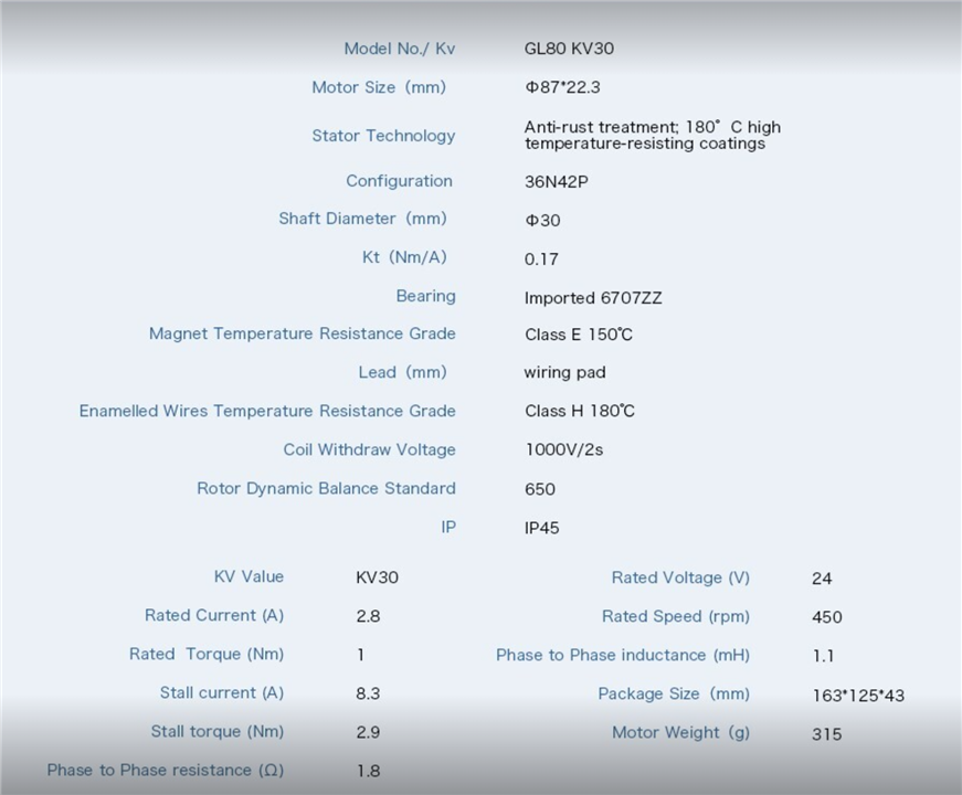

我正在从事一个项目、此项目涉及以极低的速度(大约0.15 RPM)运行 BLDC 电机。 目前、我将 DRV8316R 与 F280049C/F280025C 一起使用、但如果需要、我愿意进行更改。
非常感谢您提供有关哪种电机驱动器和 LaunchPad 最适合实现此目标的指导。
感谢您的支持!

    最大电压- 24V
    电流-额定电流为2.8A、失速为8.3A
    换向算法- SPI/I2C
    预期的终端设备应用为-旋转平台。

    根据我收集的数据、您当前正在使用的 DRV8316R 是此类应用的不错选择、请查看此 E2E 主题、它涵盖了以0.2RPM 的速度驱动 DRV8316R、可以让您在此过程中有一个很好的开始:  https://e2e.ti.com/support/motor-drivers-group/motor-drivers/f/motor-drivers-forum/1301726/running-a-bldc-motor-at-very-low-speed-0-2-rpm
    本质上、建议将 PID/ID 控制器与 DRV8316R 正弦控制结合使用、以实现该低速阈值。
