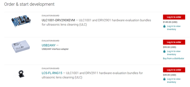

专家、您好!
我的客户现在正在研究 TI ULC 封装、使用 以下三个器件型号进行评估。 他们有如下几个问题、您能帮忙检查一下吗? 非常感谢您的帮助!
1.我们是否可以了解 LCS-FL-RNG15的压电组件合作伙伴?
2. 我们是否需要关注压电元件的极性? 比如需要将 VSNS_P/N 连接到正确的点?
3.我们能否使用 I2C 来配置 ULC1001并微调 PWMA/B 来优化清洁性能? 或者、我们只能遵循 ULC1001中的图形/查找表?
4.你有 ULC1001-Calculator 的教程吗?
