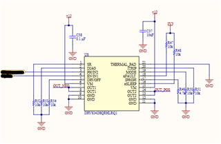

使用 DRV8242-Q1的 HW 型号来实现 EN/PH 模式、我能否简单地使用10k Ω 电阻器将 DRVOFF 引脚拉低并使用10k Ω 电阻器将 nSLEEP 引脚拉高至高电平以默认进入工作模式、而不是使用 MCU 控制它们?

    是的、这是我的计划。 下图是仅使用 EN/PH 来驱动器件的实现电路

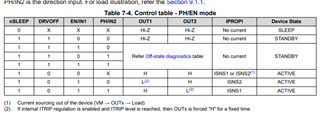

    我无法驱动输出。 两个输出上似乎都处于高阻态模式。 它可能与评估板的另一部分相关、但数据表中的此行会使我感到奇怪、是否无法简单地将 DRVOFF 和 nSLEEP 下拉/上拉
    尊敬的 Zachary:
    1. 需要 将 MODE 引脚短接至 GND、才能将器件设置为 PH/EN 模式。 请使用一根导线短接 R50、或将 R50替换为0欧姆电阻器。
    2. 我还建议  根据下表中的电阻值更改 R51、R52和 R53电阻器、以便匹配所需的压摆率、ITRIP 和 DIAG 设置:

    你好、Joshua:
    感谢您指出这一点! 不知道我是怎么漏掉的。 我将 R51、52、53替换为以下电阻器。
    R50–0欧姆
    R51–0欧姆
    R52 - 100k Ω
    R53–0欧姆
    这修复了我的问题。 驱动程序现在正在工作。
