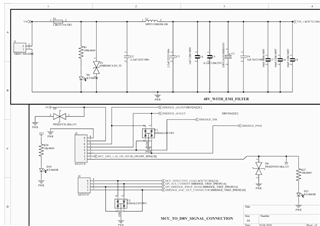

在测试电机驱动器 DRV8262时、我们观察到我们的5V 电源 短路并损坏了 DRV8262。 我们怀疑它消耗了过多的电流来保持电机位置。 尽管使用 ESD 二极管、但为 PWM、VREF 和其他相关信号供电的控制器也会损坏。
除了下面分享的原理图、您可以建议使用合适的保护电路吗?
AZ1084CD 和3V3将由 LD29150DTR33R 生成5V 电压。

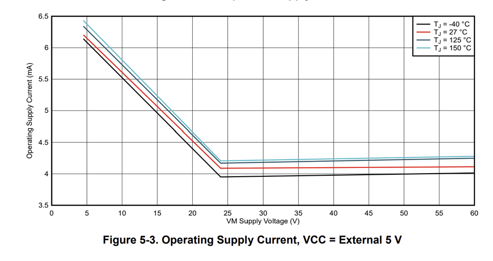

    AZ1084CD 输入是否来自12V 电源? 您共享的两个稳压器电路似乎都仅显示3.3V 的 U1。 VCC 引脚负载的5V 电压不超过10 mA -请参阅 DRV8262数据表第12页的下图。 您提到的稳压器可以提供高得多的电流。 但是、我注意到该稳压器的绝对最大输入电压仅为13.2V。只要您可以保证输入不会高于此值、那应该是可以的、否则您可能必须使用更高的额定绝对最大额定值 LDO。

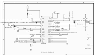

    通常、这些运行条件不应导致任何此类故障发生。 我认为您的系统中可能还有其他情况导致了此问题。 如果不了解根本原因、串联肖特基二极管等试错方法可能不是合适的解决方案。 也许 DRV8262首先被损坏了? DVDD 是否从外部驱动任何东西? 我注意到它已连接到 J4。
    在我们的 DRV8262EVM 中、驱动器器件由3.3V MSP430 MCU 直接驱动。 该 VCC 由3.3V 电源供电。我们已测试了该 EVM、直到其最高工作电压达到60V、没有 MCU 或3.3V 稳压器损坏问题。 您可以从 EVM 网页 https://www.ti.com/tool/DRV8262VEVM 下载原理图。
    该器件已用于具有类似3.3V 或5V MCU 接口的多种应用、而您不会遇到此类问题。 我们需要了解根本原因。 您是否可以在24V 下尝试此应用、看看是否没有故障、并从中缓慢增加 VM?  谢谢你。
