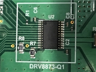

    我随附一张 IC 顶部标识的照片。
    请注意、MD006A 没有标记。
    <MD006A>μ A
    <MD006B>

    请注意、MD006A 没有标记。
    您是否是说 MD006A 上的 DRV8873SQ 器件没有任何标记? 与我无法确定的其他图像相比、图像似乎没有焦点。 可能是较早一批 EVM (初始发行版)组装了预量产器件。 通常、预生产器件的标记前缀"P"。 我不确定这款器件。
    所有发布的量产器件(当前自正式发布以来交付)均保证符合数据表规格。 对于预量产器件则并非如此。

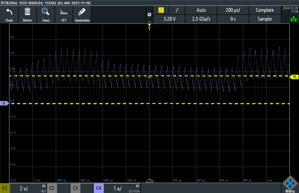

    例如、请参阅以下使用我们的一个测试电机 VM = 12V 时的电机电流波形。黄色迹线是 PWM、占空比= 50%、蓝色迹线是电机电流波形。 波形中的上升和下降是由 BDC 电机的反电动势引起的。

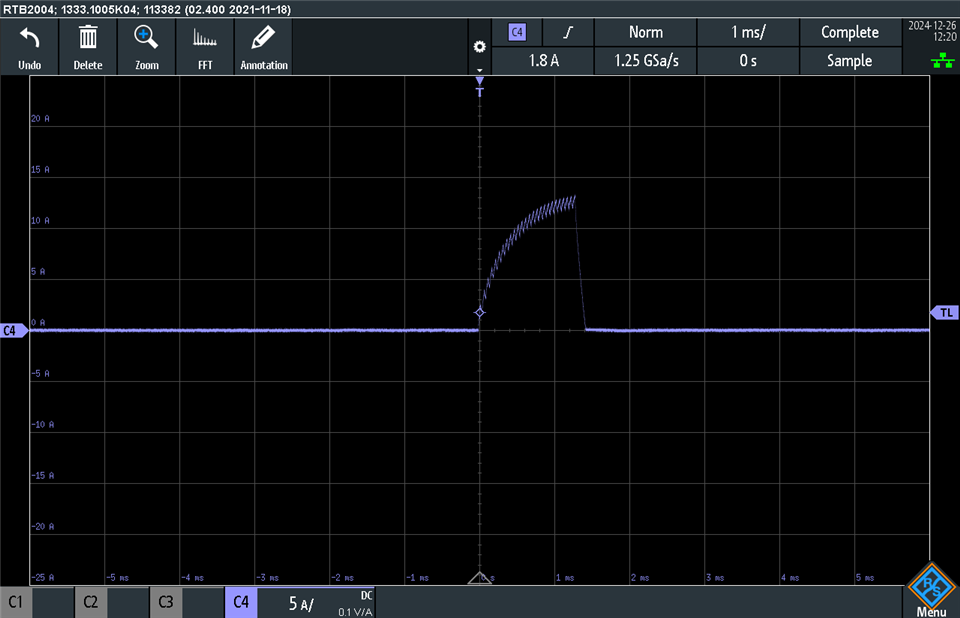

    以下是 GUI 中的斜坡速率设置为1且禁用 Itrip 时的情况。 您会瞬间注意到浪涌电流超过12A。 该峰值是在 OCP 触发器的边沿上(最小规格为10A)。 EVM 上的器件具有稍高的阈值。  在使用该设置的情况下、请注意速度斜升更快、而代价是浪涌峰值要高得多。
    输出占空比为65%、IN2 = 35%且 IN1 = 100%时、器件触发了 OCP、并在 OCP 抗尖峰脉冲时间后禁用输出。 请参阅以下捕获。

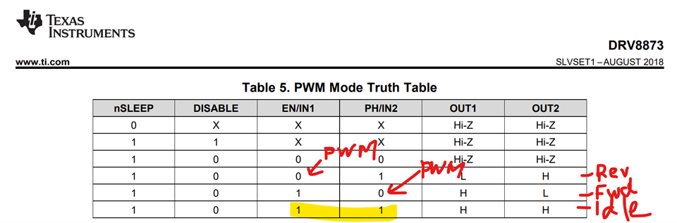

    您使用哪种控制模式进行测试、PH/EN 或 PWM。 下面是 PWM 模式的控制逻辑。 因此、其中一个输入为100%、而另一个输入为一个方向上的可变占空比、以确保电流再循环路径正确(慢速衰减)。
