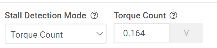

    这将是电机失速时的扭矩计数-电机失速时发生学习。 要在正常电机模式下获得扭矩计数、您必须使用 STL_MODE 至 GND 运行电机。 测量 TRQ_CNT/STL_TH 引脚上的输出电压。 当 STL_MODE = GND 时、该引脚将输出 TRQ_CNT。

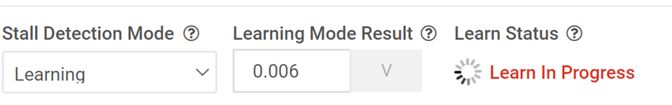

    在学习模式 STL_MODE = Hi-Z 下、该引脚将是输出、学习之前的电压将是 STL_TH 内部失速阈值默认值、学习成功之后的电压将是学习阈值。
    请参见以下 NEMA17步进电机的示例、VM = 12V、1/16uSteps 模式、VREF = 0.5V、10000PPS 目标速度。
    以下是空载扭矩计数。 扭矩计数模式下的 STL_MODE。
    开始学习。 学习模式下的 STL_MODE。 在学习扭矩计数之前、该值是内部默认阈值。

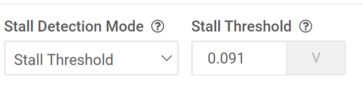

    现在、对于失速检测、您应该切换到失速阈值模式、以便手动输入失速阈值电压。 请注意、此阈值是空载扭矩计数的~ 50%。 阈值计算的经验法则是:占空载扭矩计数的40%至50%。 这就是我对40%值的含义。
    在该模式下、TRQ_CNT/STL_TH 引脚将是模拟输入和失速阈值电压、用于 在电机运行时检测失速。 每次电机在没有失速的情况下运行时、必须清除失速故障以检测新的失速情况。

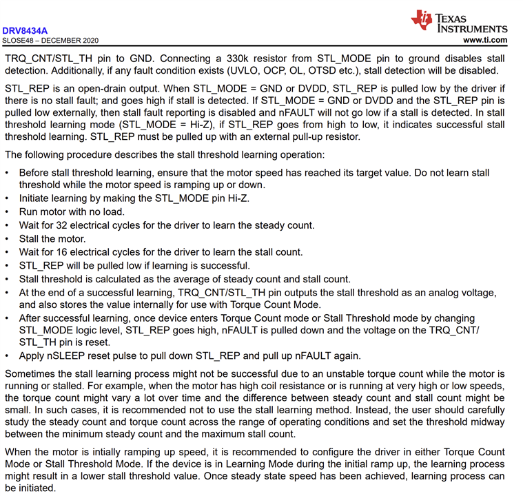

    请参阅数据表中的以下信息。
    [报价 userid="607795" url="~/support/motor-drivers-group/motor-drivers/f/motor-drivers-forum/1453668/drv8434aevm-ui-and-design-issues-of-drv8434aevm/5582201 #5582201"](以下参数是在学习模式下设置的:Vref = 0.3V (根据演示板用户手册)、步骤模式=1/128、加速率=320)[/QUOT]
    通常、在较高的微步进下、失速检测扭矩计数不是最高计数。 这是因为步长会太小、并且没有足够的时间对计数进行适当采样。 失速检测扭矩计数的最佳点在1/8到1/32微步之间。 您可以尝试这些方法并查看是否获得更高的阈值。

    在此测量期间、仍然是1.1V 的 VREF 电压是多少? 它位于 扭矩计数的低端。 我们已经看到高直流电阻(> 10 Ω)步进电机的计数如此低。 对于如此低的计数、我们有 x8模式。 请参阅数据表的第23页-如下代码段。 低扭矩计数也是步进速度的函数。 在步进速度非常低的情况下、BEMF 幅度将非常低、从而导致低计数。
    2.i 打开 STL_MODE 引脚、从扭矩计数模式跳转到学习模式后、学习状态立即显示"学习成功"、这是我的错吗? 当我尝试切换到学习模式一次时、学习状态会立即显示成功、这不是正常现象吗?[/QUOT]
    这不是预期行为。 只有在步进电机物理失速后才应成功学习。 在这种方法中、由于电机空载时扭矩计数已经很低、因此无法准确进行学习。 某些电机可能无法成功完成学习。 对于此类电机和/或运行条件、应直接使用失速阈值模式。
    由于空载扭矩计数为0.036V、因此可以从0.018V 开始作为阈值、并从中进行微调。 如果您能够使用 x8模式、扭矩计数大概为0.036 x 8 = 0.288V。 现在、可以在0.1V 到0.15V 之间尝试设置阈值

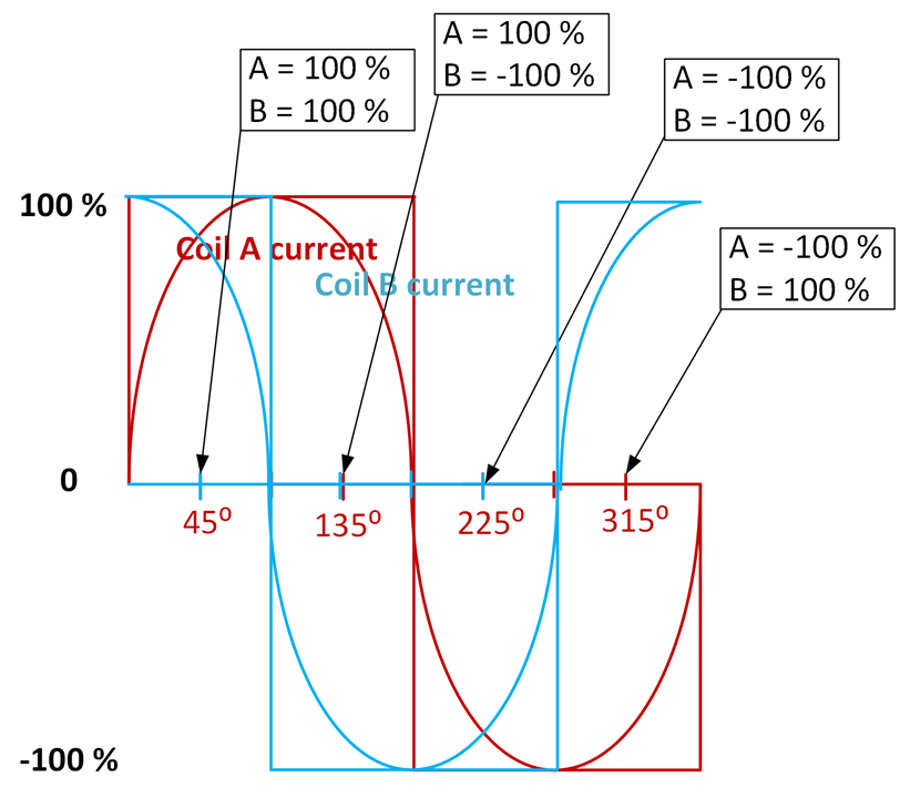

    我想问一个问题。
    如何解释表6-4? 我不明白这张表的含义吗?
    我的步进电机一次脉冲旋转15度、为什么电角为45度?
    尊敬的 Wang:
    [报价 userid="607795" url="~/support/motor-drivers-group/motor-drivers/f/motor-drivers-forum/1453668/drv8434aevm-ui-and-design-issues-of-drv8434aevm/5587719 #5587719"]
    [报价]
    感谢您回答此问题。 电角是电流波形的相位角。 请参见下面的表示。 所示为全步进运行模式的方波和微步进运行模式的正弦波。 文本框标注用于全步操作。
    在全步进模式下、上述波形需要4个全步进脉冲。 步进电机的角度运动取决于步进转子中的极数、该数定义了每步进的角度运动。 您拥有的步进电机每步移动15°或每转24步。 对于该步进电机、每个阶跃(15°角度运动)都会转换为电流的90°电角。 谢谢你。
