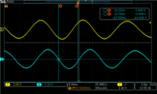

    此外、您是否可以使用 LCR 表并测量电机的 R 和 L 并分享?
    我们还需要 KE (BEMF 常数)、因为您需要使用示波器电压探针、手动旋转电机并测量两个过零之间的峰峰值电压和时间。 请在此处分享示波器的图像。

    LCR 表显示1.3欧姆和103.8 μ H。  这是在电机的两个相位上测得的参数。
    两个相位的迹线如下所示。  峰峰值电压为4V、过零之间的电流为5.6uSecs。

    您能否浏览 数据表中的第7.3.12.1节、7.3.12.2和7.3.12.3节、这些部分告诉我们如何根据器件的理解来推断我们测量的值(R、L 和 BEMF 常数)。
    此外、我在产品页上的演示视频之一中看到、电机在24V 下能够以高达4300rpm 的转速运转、您所运行的电压是多少、您是否知道电机在此电压下的最大转速?

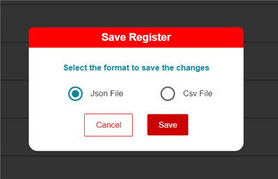

    此外、请在 Motor Studio 中点击"File"->"Save registers"、在此处共享您的.json 文件。

    感谢您在此提供的所有信息。 我会查看您的 JSON、并建议在几个小时内进行更改。 同时、您能否告诉我您所使用的 GUI 版本、请确保您在此处拥有最新版本:

    不知何故、我没有最新的 GUI。  我运行的版本在浏览器中运行。 它的版本为1.1.9、构建日期为2023年05月02日21:38:37。 我进行了全新下载、现在有一个在本地运行的 GUI、版本为0.1.18。
    GUI 似乎坚持要求在任何 MPET 操作都可以继续之前加载 json 文件。 我唯一能够访问的 json 文件是我使用较旧的 GUI 创建并于昨天发送给您的文件。 所以我今天所尝试的一切都是基于从这个 json 文件开始。

    1.加载出厂设置功能当前在 GUI 中禁用,将包含在下一版本中。
    2.我修改了您的 JSON 设置。 请在此处查找更新后的 JSON。
    e2e.ti.com/.../Customer_5F00_water_5F00_propeller_5F00_updated.json
    3.实际上、我发现 MAX_SPEED 值在您的.json 中配置为20Hz。 我将其更新为1500Hz。 关于您的参数、FOC 当前仅支持高达1.5KHz 的电气频率、而您的应用的最大频率约为2.7KHz。 FOC 通常不适用于高速应用。 此外、电流水平几乎处于器件的最大容量(8A)、在该点持续运行时、可能会导致热故障(OTS 等)。
