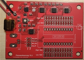

大家好、我的电路用于输出稳定的直流升压电压(几乎与"图8-15. 压电式升压驱动")不能正常工作。
应改变升压电压的电位计完全不会影响升压电压。 在开启该晶体管时、DRV2700的 FB 引脚上的电压在0.5V 至1V 之间变化。 但根据我的理解、这个电压应该稳定在1.3V?
升压电压输出连接到一个 无负载连接的运算放大器电路。 (4个 OPA455)
感谢您的任何帮助!
Jakob
    您的原理图看起来很好。 您要在升压输出上测量什么? 您还能共享布局吗?
    悉尼诺斯卡特
    您好、感谢您的回复!
    从 USB-C 电源提供5V 电压时、升压电压为34-35V。 我还尝试给一个外部具有3.5V 电压的全新电路板供电(看看 USB-C 电源是否会使芯片混乱)、但这是相同的问题。
    我目前没有 PCB 布局、但这是 PCB 的图片、我希望这已经足够了。
    我认为您的布局会有一些问题。 是否可以在 PCB 编辑器中共享布局图像(如果可用)? 我最好就这方面的具体问题发表意见、因为我将能够看到更清晰的布局。 其中之一是升压编程电阻器远离 FB 引脚、这可能会导致一些问题。
