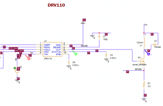

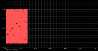

Im 在针对简单的 DRV110电路运行仿真时遇到一些问题。 仿真本身会运行、但是结果不是我在实验测试时看到的结果。 有人能解释一下 Im 的错了吗? 此外、我还使用 PSpice for TI
下面是我的电路和我得到的结果

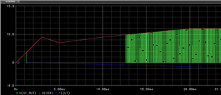

    您好、Manuel:
    我能够在配置 Vpwl 后运行您的仿真。 由于某种原因,它缺少 V,T 所以我做了一个 somthing somthing.
    输出将切换、看起来与数据表第7页的图(图1)类似。
    我能够测量电感器中的稳定电流。
    David

    我能看到您的探头在哪里吗? Im 不确定我们得到的结果是一样的
    这是我的原理图片段。
    紫色是电流、其他2个是电压探针。
    尊敬的 David:
    所以、我会遇到另一个问题。 仿真的工作原理是可以看到峰值和保持电流状态。 但是、峰值电流的时序已关闭、并且在我按照预期更改 Ckeep 的值时不会发生变化。 您是否知道这可能是为什么?

    您好、Manuel:
    您能说明一下峰值电流的"时序"是如何关闭的吗? 更改 CKEEP 时、峰值电流时间是否发生变化? 当 CKEEP = 1 µF (应为100ms)时、值是多少?

    尊敬的 David:
    是的、无论如何将 Ckeep 的值更改为时序、在仿真中似乎都不会发生变化、这一点无关紧要。 我包含了3个示例、一个具有1uF、另一个具有10uF、最后一个具有10000uF。 请提供建议。
