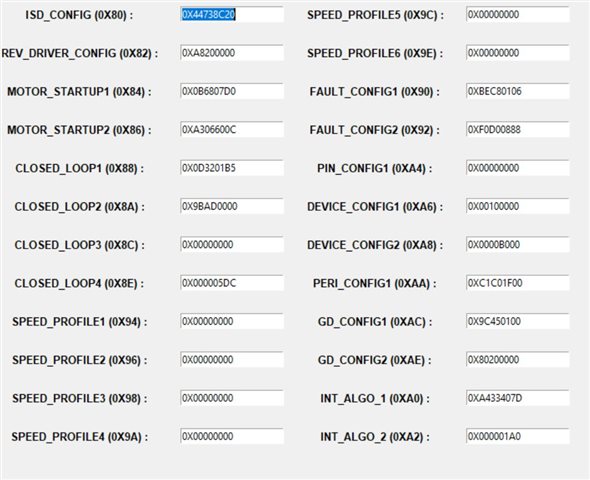

我使用 具有自定义硬件的 MCF8315A 以及开发人员使用 GUI 来读取/写入在 I2C 通信模式下与24V BLDC 电机连接的 EEPROM 寄存器值。
按照 TI 调优用户指南进行操作 推荐的默认值  在 NVM/寄存器中重新写入(如下所示 )、并且我也参考了 MCF8315A 电机启动序列流程(MSS)数据表 、其中 SPEED_REF 应大于零、但我无法  在 RAM 寄存器中写入 SPEED_REF_OPEN_LOOP、SPEED_REF_CLOSED_LOOP。  如果我像这样写入它取默认值00000000。  因此、建议如何接近以 使电机旋转。  使电机旋转时、应注意哪个引脚。 什么是参数更改的引导线。
请帮我弄清楚这可能是什么原因、以及我如何解决这一问题。
硬件 引脚的默认设置为
FG (设置为输入)  - 0v (该引脚的默认电压)
NFAULT (设置为输入) - 0v (该引脚中的默认电压)
制动(设置为输出)- 0v (该引脚中的默认电压)
SPEED (设为输出)- 5V (该引脚的默认电压)
DRV_OFF (设置为输出)-0v (该引脚中的默认电压)
  NVM 寄存器                                                   RAM 寄存器中

    你好、Prabhakaran、
    感谢您的提问。
    1.是否能够通过 I2C 成功读取/写入寄存器?
    2.您是否可以直接在此处共享您的文件而不是 OneDrive。 出于安全原因、外部文件共享资源无法访问。
    Sachin S.
    在 I2C 中没有问题、我们能够在 NVM 和 RAM 存储器中进行 R/W 处理。
    我们的配置文件也附在此处。
    您能否支持预配置设置以使电机旋转。
    我们的 NVM 和 RAM 设置文件也附在此处。

    你好、Prabhakaran、
    在查看配置时、我想检查您是否愿意改用我们的 MCF8315C? MCF8315C 是 MCF8315x 产品系列的最新版本、具有更新的新功能并修复了错误。
    谢谢。此致、
