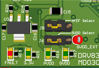

我想使用 DRV8300DPW-Q1EVM 为 LaunchXL-f28379d 上电。
这样做时、我注意到了 UA78M33QDCYRG4Q1 IC 的高温问题。  该主题中介绍了详细信息
再进一步、我们将使用更多的3.3V 负载、例如霍尔传感器、QEP、CAN、UART 和其他外设等 当然、LDO IC 温度会持续升高、并可能导致潜在故障。

    我在 LDO 产品线、可以查看一下、但我对这些参考设计中的任何一个都不熟悉。 我查看了指南、但看不到 UA78M。 您能帮助说明一下它所在的位置吗?
    Nick
    嗨、
    谢谢你。 它位于板某角上状态 LED 附近的 U3。
    设计文件中提供的原理图的第4页提供了详细信息。
    明白了、谢谢。
    如果最后3.3V LDO 上存在大约600mA 负载、则 LDO 中耗散的功率约为2.4W (为 GVDD_BUCK 供电的降压电压设置为7.3V)、大多数 LDO 无法处理这种水平的功率损耗。 因此、我有几条解决此问题的建议。
    • 您可以将 LDO 或降压与 GVDD_BUCK 串联、以便更高效地分散功耗或降低电压。 如果您使用另一个 LDO、这样做的好处是可以进一步滤除降压转换器的开关噪声。
    • 或者、您可以并联使用多个由 GVDD_BUCK 供电的 LDO、以便为3.3V 器件供电。 这与第一项建议相似、但有一些优缺点。 它们的优点是、每个电源轨都稍微清洁一点、因为如果器件以随机方式拉出电流、为一个电源轨上的多个器件供电最终会导致噪声、从而导致输出端出现许多负载瞬态、而使用多个器件以实现3.3V 电源有助于分离负载需求。 缺点是每个器件仍有更多来自降压转换器的开关噪声、这可能会导致传感器读数和其他外设出现问题。 您将负责评估外设是否可以承受开关噪声。

    我想我们将尝试您建议的第一个选项。
    我喜欢介绍另一个降压转换器的想法、但这需要时间。 那么、我们还将探讨使用两个 可能更快的串联 LDO 解决方案。
